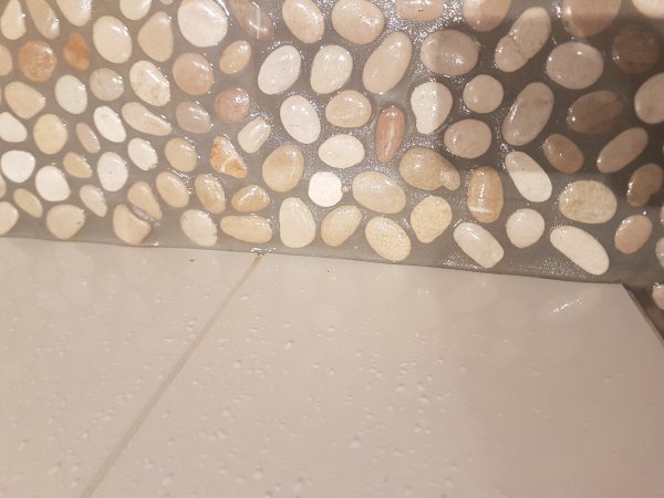

Ik heb nog een vraagje,
Ik heb bij een kennis gekeken die heeft ook een inloopdouche echter zijn de randen niet gekit maar gewoon met voegsel gedaan. Zie foto

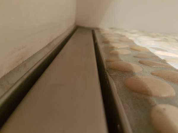

Ook bij de drain is geen kit gebruikt:
Is dit ook mogelijk met 2 componenten voegmiddel of gaat dit problemen opleveren
Gr danny
Beter is, om het te kitten.
Kit is flexibeler als 2 componenten voeg.
Zeker bij de goot kan er beweging zijn, door het uitzetten en krimpen van de goot bij warm en koud water.
Een klein haarscheurtje in de voeg, kan al leiden tot lekkage.
Moet er dan 2mm ruimte overblijven voor de kitrand tussen het voegsel en de drain zitten. Of kan ik ook over het voegsel heen kitten. Aangezien het lastig wordt om hier ruimte voor over te houden met het voegen van deze matjes
