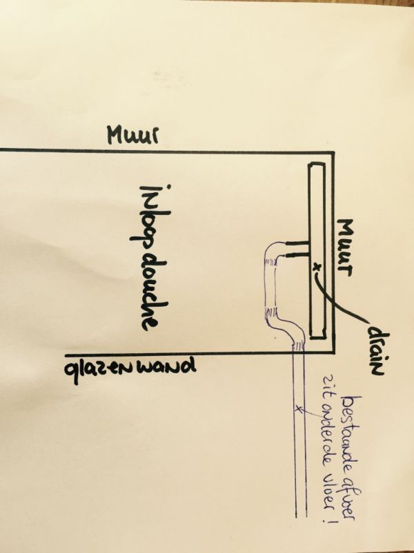

Ik ben met de badkamer bezit en heb een vraag over de afvoer van de drain. Omdat de afvoer onder de bestaande vloer zit moet ik met een paar bochten de aansluiting op de drain maken. Mijn vraag is of dat kan volgens de bijgevoegde tekening.
Een tweede vraag is of de metalen drain ook geaard moet worden.
graag jullie reactie,
mvg
Fokko
Ja dat kan zo.
En de goot moet ook geaard worden.
Fokko de Jong
Peter bedankt, komen er zo niet teveel bochten in?
Je kunt ook direct vanuit de goot, onder de vloer gaan, als je dan minder bochten hebt.
Maar vaak zul je toch enkele bochten moeten plaatsen, om aan te kunnen sluiten op de bestaande leidingen.
En als de leidingen niet te dun zijn, is dat geen probleem.
Fokko de Jong
Bedankt voor de info, dan gaan we het zo doen
