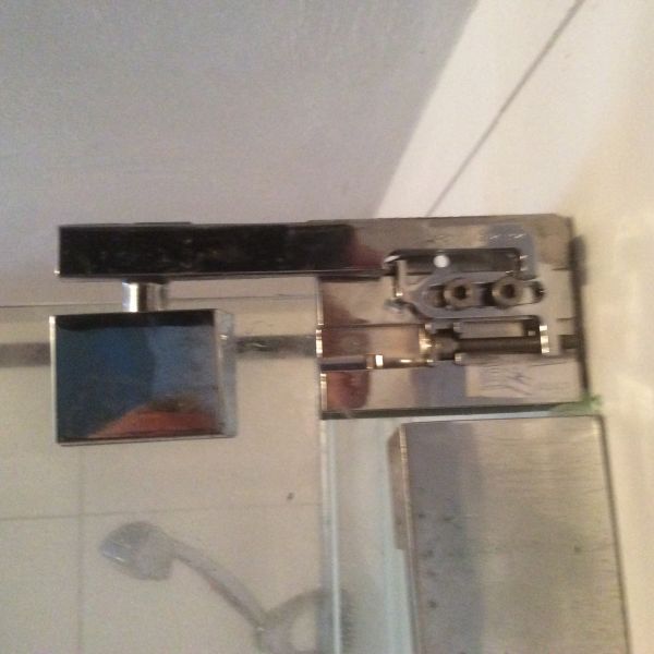

Douchescharnier stuk, is dit te lassen?
AdO
Het douchescharnier is kapot, afgebroken (zie foto)
Ik zou het graag willen vervangen, maar ken het merk niet.
Zou iemand het kunnen lassen??

Ik zou er proberen achter te komen welk metaal gelast moet worden. Toch.

Hallo
Deze constructie,s zijn veeal van een malleable legering, (zink/aluminium).
En jammer genoeg niet te lassen.
Bij het lassen zakt dit metaal eerder weg dan de toevoeging die u nodig heeft van het lasmateriaal.
Een scharnier na (laten) maken van staal/rvs zou makkelijker/eenvoudiger zijn, of een aanpassing maken met/van een ander scharnier.

Ik kan niet zien wat er stuk is.
maar als het een redelijk breukvlak is kan je ook proberen om het te lijmen met een goede industrie lijm
Poster
Maak zo mogelijk een duidelijke foto van de breuk.
Misschien is er een andere oplossing.
