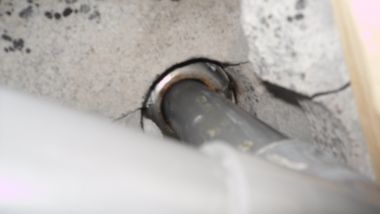

Drie jaar terug heb ik de badkamer gedaan, alles eraf/eruit en nieuw. Onder de badkamer waar het leidingwerk zit door werkzaamheden op zolder blijkt nu gelukkig niet.
Waarom? Mijn putje is lek. En de stucplaten dus ook

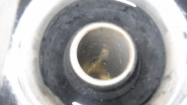

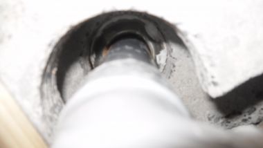

Ik kan niet heel goed zien waar het vandaan komt, maar ik denk dat het tussen de afvoerpijp en de keerring door loopt. Dat brengt me bij mijn vraag, zijn deze keerringen genormaliseerd?
Zijn ze überhaupt te koop of moet ik een nieuw putje halen en een beetje slopen? Mijn vrouw is nooit blij geweest met de tegels hoewel zelf uitgezocht en ik hou er niet van om me te vervelen dus. Wat is wijsheid.
