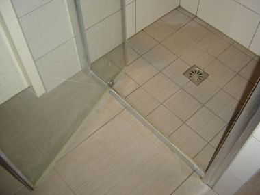

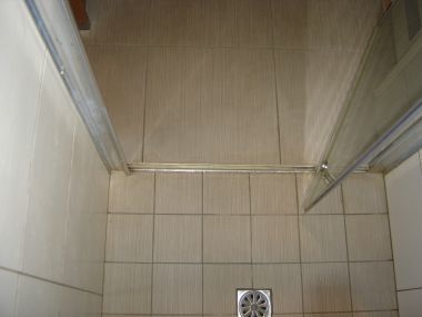

Afschot maken met grote tegels en een doucheputje is lastig, ik heb dit zo opgelost. Maar uiteraard ieder zijn smaak :D
Wgb

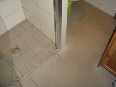

Heel netjes gemaakt, maar vind je achteraf zelf ook niet, dat je achterin had moeten beginnen.
Dat smalle strookje had dan voor in de douche uitgekomen valt het veel minder op. :wink:
*wgb*
Dit is inderdaad de enige oplossing, met een douche putje.
Met grotere tegels gaat dat niet, of de tegels gaan steken.
Prima oplossing zo. :prima:
En wat dat smalle strookje betreft, dat doet hier eigenlijk niet terzake.
Tiho
Achertaf had dat strookje niet nodig geweest zelfs. Dan kon de deur namelijk iets verder naar binnen, die staat nu gelijk met voorkant van het muurtje. Dit stoort mij eigenlijk meer dan het strookje. Maarja dat is achteraf.
H@ns
Ik vind het een logische oplossing alleen vraag ik me af of je de tegels zelf in kleiner formaat hebt gezaagd of dat dit formaat gewoon te koop was.
Zagen lijkt me een nadeel i.v.m. mogelijk scherpe randen.
Bij keuze voor dezelfde tegel in kleiner formaat moet je natuurlijk wel net een tegel kiezen die ook in dat kleinere formaat te krijgen is.
Ik heb ook wel eens de oplossing gezien om grote tegels diagonaal door te zagen zodat je ze in een soort trechtervorm kunt leggen. Vond ik zelf niet heel fraai die diagonale lijnen op een heel vlak met vierkanten maar dit was een inloopdouche zonder deur of drempel dus geen fysieke afkadering van het douchegedeelte zoals bij jou wel het geval is.
Tiho
Met een tegelsnijder en wel zorgen dat je scherpe kanten afwerkt voordat je ze erin legt, waren niet te koop in die maat denk ik ook niet gezocht trouwens.
Als het putje in de hoek zit kan je heel het vlak schuin laten lopen. Dus dan hoeven grote tegels niet gezaagd te worden.
Hangt van het legpatroon af.
Tiho
Onder mijn douche ligt een broodjesvloer. Onder bij het putje en die daarvoor (deurkant) waar vroeger het putje heeft gezeten waren deze al aardig aan vellen geramt. Was geen optie dus om een nieuwe put te gaan slaan bij mij dan.

Je had ook een douchegoot kunnen gebruiken. Die tegen de muur aan, dan had je met de grote tegels op afschot kunnen werken.
Maar zo is het ook netjes
Tiho
De reden van mijn kleine putje staat boven je antwoord, anders had er idd ook een goot in gegaan.
