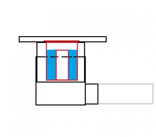

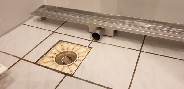

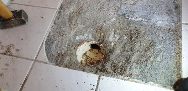

Hallo,ik wil een douchegoot aansluiten in de badkamer en eigenlijk op de bestaande doucheputje.
Alleen is dit een maat die niet gangbaar is nl. 37mm buitenmaat en 30mm binnenmaat
Is daar iets voor te verzinnen of moet heel me putje eruit en wat kom ik dan tegen 🤔
Ik hoor het graag van jullie

Het is een dijka put dus put in put wat in het beton zit ken ik ook niet zien kan pvc zijn of pp.
Dat midden stuk kan je om hoog trekken dan kom je in de onder pot dan kan je zie waar leiding heen loopt en hoe diep ie zit.
Als je de drain zo met rubberverloop op put aan sluit heb je een vernauwing waardoor als gevolg problemen met je drainafvoer krijgt, zodat je weer moet breken.

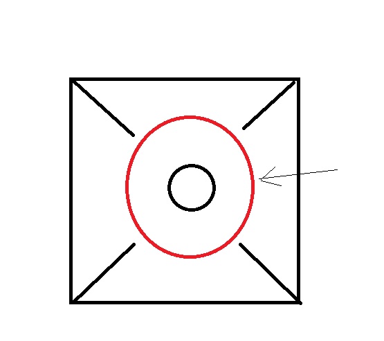

Als je boven stuk bekijkt kan dit kommetje er uit dan kan je in de put kijken
Hier zie je doorsnede van de put er zit een onderput nog in die ken wit of grijs zijn pvc
Of hij is zwart pp alle beide moet je verder in het beton kappen om een aansluiting te maken met een sok met manchet verbinding.

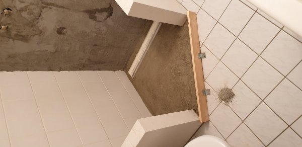

Als ik de afvoer heb uitgehakt en weer moet aansmeren/vullen wat kan ik dan het beste gebruiken.
Ik ga er bovenop nog een vloertje van zandcement maken,is dat ook goed om het gat op te vullen of kan ik beter wat anders gebruiken ??
Die tegel vloer moet er dan ook uit want daar op het cement heb je een betere aan hechting dan de oude tegels.
Het gat kan je dicht gieten met sneldrogend cement.

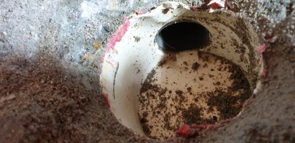

Ik kom dit tegen.
Beton met steentjes erin,keihard
Kom er met de beitel bijna niet door.
Moet heel pijp vrij komen te liggen of is er iets wat er inpast en dan kan afsluiten ?
Diameter is ongeveer 44
Gewoon verder kappen met een puntbeitel.
Of je huurt even een kleine sloophamer zodat je het grootste gedeelte weg kapt.
Dan moet je ook onder de buis kappen en dat moet met geduld anders scheurt de pvc buis
Je kunt dan vervolgens met een schuifsok met rubber manchet aan sluiten.
Niet met iets er in maken want je vernauwd en het is link om een liggende verbinding inwendig maken kans op lekkage.

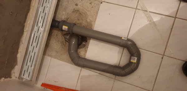

Oke, maar vallen me wel wat dingen op.
Als je de goot aan de andere zijde had gelegd dan had je minder bochten dit geeft veel weerstand.
Ja Henk snap ik
Heb ik aangedacht en gewikt en gewogen maar wilde de afvoer graag onder de kraan hebben.
Heb de tuinslang en in gehad en best wel beetje bij beetje flink kracht erop maar gaat goed, blijft goed afvoeren.
