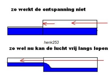

2 jaar geleden hebben we een badkamer op zolder gemaakt In de badkamer hebben we een urinoir en douche en dubbele wastafel.
e.e.a. heeft 2 jaar naar tevredenheid gewerkt.
De laatste tijd loopt de douche afvoer niet lekker meer door. Zodra we de sifon/inzetstuk eruit halen is er geen enkel probleem (maar dan gaat het natuurlijk stinken)
Ik heb de leiding ook al doorgespoeld, maar dan loopt het water goed weg.
Het urinoir en de wastafel lopen wel goed door. Deze komen uiteindelijk op dezelfde leiding.
Waar moet ik op controleren? Wat kan ik evt doen om dit op te lossen?
