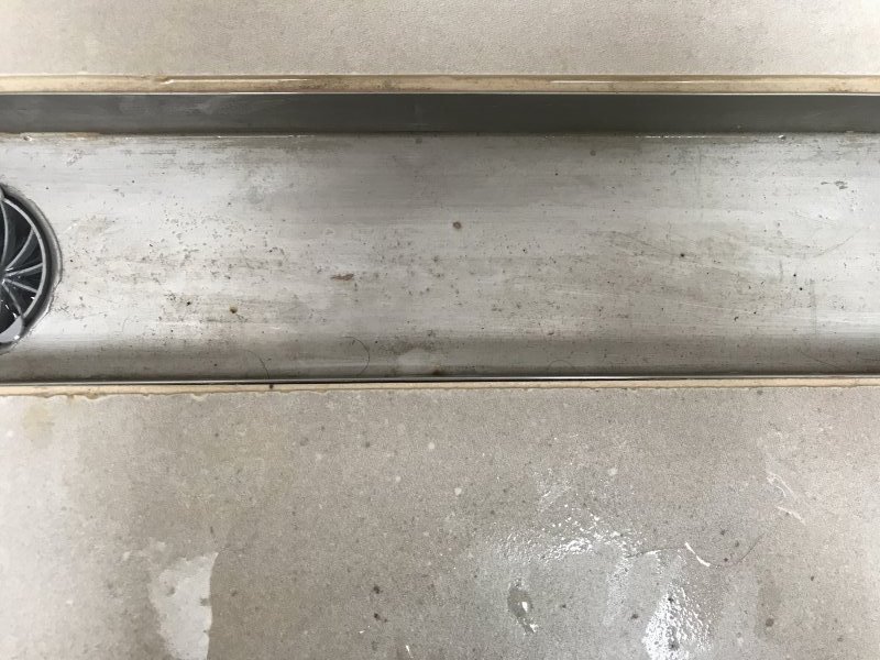

Hai,
Nadat ik zojuist heet water door de douchegoot heb gegooid, laat de douchegoot een klein beetje los van de tegels (zie onderste rand op afbeelding hieronder). Vraag is:
1) is dit erg (vooral met het oog op lekkages etc)?
2) zo ja, hoe los ik dit op?
Alvast bedankt!
1) Ja
2) Correcte breedte voor de verbinding tegels <> goot gebruiken en ook het correcte materiaal.
Ja dat is erg. Nu komt er water onder de goot en tegels, met grote lekkage als gevolg.
Hoe langer je het laat zitten, des te erger wordt het.
Oplossing is, alle voegen rondom de goot uitkrabben.
Dan alles goed laten drogen, primer aanbrengen voor kit, en dan de voegen rondom de goot af kitten met een sanitair kit.
Het drogen is heel belangrijk, anders hecht de kit niet.
