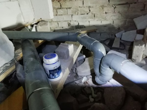

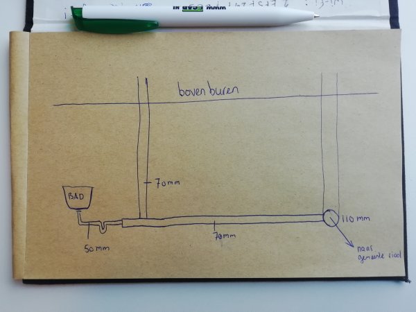

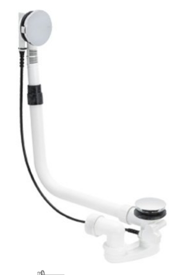

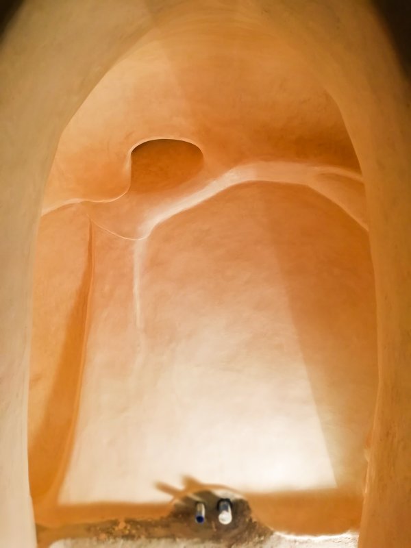

Wij hebben een nieuwe douche. Deze loopt echter heel langzaam leeg. Ik heb een tekening en een foto toegevoegd. Ben ik ergens ontluchting of beluchting vergeten?
De buis van 70mm loopt naar de bovenburen en ik ga er vanuit dat deze ook ontlucht boven het dak. Hier zijn alle badkamers van de bovenburen op aangesloten. De buis van 50mm is alleen de douche op aangesloten en hier heb ik een sifon in aangebracht als stankslot.
Graag jullie hulp.
Wat heb je gebruikt in de douche om het water weg te laten lopen? Daar zal ook wel iets aangesloten zijn waar al een stankslot in zit. Dan heb je dubbele sifonwerking en loopt het water idd niet goed weg.
70 mm is de maat voor hemelwaterafvoer hier ligt een 75 mm
Maar hoe heb je het bad aan gesloten zit daar geen overloop in dan?
Als er zo`n aansluiting er in zit dan moet de 50mm sifon er tussen weg.
En leidingen vast zetten aan ophang beugels!
In het bad/douche zit geen overloop. Het is een handgemaakt bad. Er zit een doucheput in zonder stankslot.
van-den-berg-afvoerputten-bv-design-doucheput-met-17576390
Heb je het rubberen flapje wel uit die doucheput gehaald?

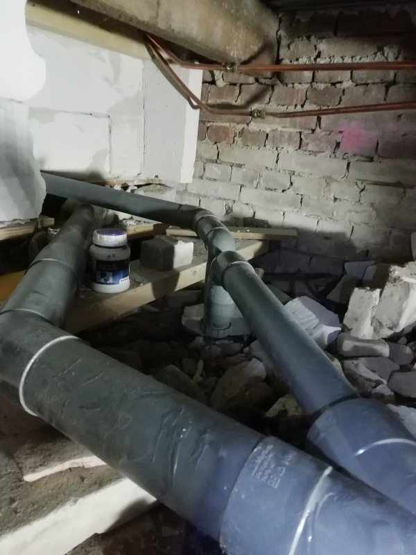

En inderdaad, het riool moet wel gebeugeld worden. Dit gaat gegarandeerd verzakken en lekken.

Ook zou helpen als 75mm buis dichter naar het bad aangesloten word.
Sifon 50mm er tussen uit, en rubber flapje weer terug anders stank.
en hoe zit de verloop 75x50 in de 75 mm Y-stuk vaak zit dit verkeerd
Het bad zal een liter of 250 kunnen bevatten gok ik. Maar we hebben het nog nooit gevuld. Bij het testen van de douche bleek al dat de afvoer te langzaam gaat.
De koppeling 50-75 is correct gemaakt.
En wat betreft beugelen. Alles is onder constructie en ik kan er nog goed bij. Ik zal alles netjes vastzetten.
Als 75 mm buis op goed afschot is gelegd dan zou ik gaan proberen die sifon er tussen weg geeft ook veel weer stand.

Anders eventueel bij buren vragen als wel daadwerkelijk afvoer door dak loopt?
En of hun bij wijze van proef er een sifon tussenuit halen zodat er een open verbinding is en dat je dan kijkt hoe je bad dan loopt.
Loopt dan deze goed weg dat de buren er een beluchter bij zetten.

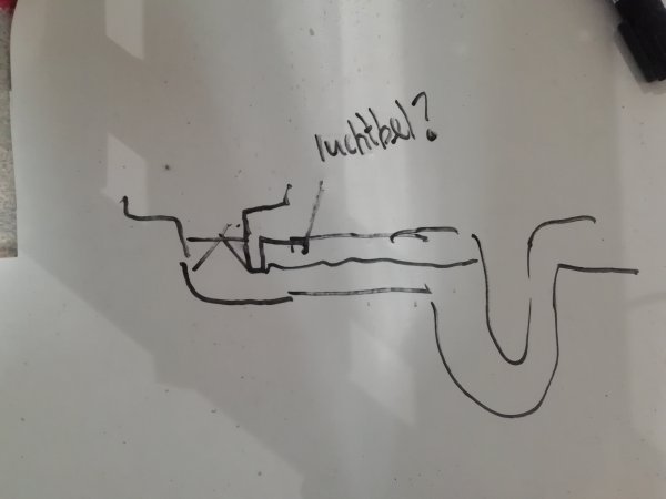

Zou het kunnen dat er een luchtbel blijft hangen in de buis doordat de douche put een vernauwing heeft. Zie schets?
Bij de info over de doucheput staat toch duidelijk:
uitneembare watervrije reukslot adapter
Dan heb je geen extra sifon nodig.
Probeer het eens zonder die extra sifon.
In dat putje zit normaal wel een sifon/stankslot.
Zie rood omrand detail.
Heb je dat er helemaal uitgehaald, dus ook dat bekertje.
Zoniet, dan heb je toch een dubbele sifon.
Zowel, waarom heb je dat er uit gehaald?
Het is opgelost. Ik heb een beluchter geplaatst op het 50mm deel. Nu blijft er geen luchtbel meer staan tussen sifon en vernauwing van het doucheputje. Het bijgeleverde stankslot van het doucheputje wil ik niet gebruiken. Dat is een soort vliesje wat water doorlaat maar geen lucht laat ontsnappen. Ik ben bang dat met wat vuiligheid dat vliesje altijd open staat. Vandaar een sifon onder de vloer.
