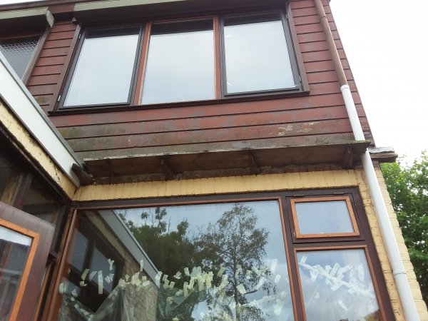

Beste mensen,
Ik hoop dat dit onderwerp bij het juiste forumonderdeel is geplaatst.
Om de afgekrabte en kale kozijnen tegen regen te beschermen en ook bij regen door te kunnen werken, wil ik een doorwerkscherm maken. Wie weet hoe ik de aansluiting tussen het frame en de muur kan maken?
Het scherm zal bestaan uit een balkenframe, met daartussen zeil gespannen. De bovenzijde van het frame zal schuin tegen de bakstenen muur aan rusten.
Zelf zat ik te denken om aan een zijde van de bovenste balk isolatiemateriaal voor leidingen te gebruiken. Maar misschien is een rubbere tochtstrip D-profiel beter?
Hoe zouden jullie de bovenzijde enigszins afsluiten tegen water langs de gevel?
Op de foto is de achterzijde van het huis te zien. De plank en het kozijn is van een oude dakgoot. Daar komt echter gewoon water langs de muur.

Dan zou ik eerst maar eens de dakgoot en het dakbeschot aanpakken. Je begint nu op de verkeerde plaats.
De dakgoot is er al af en nu niet meer van toepassing, aangezien veertig jaar geleden een opbouw van de achtergevel heeft plaatsgevonden. Het is normaal dat, als het regend water tegen de achtergevel aankomt en langs de muur en plank naar beneden komt.

Hierbij een foto van de achterzijde van de woning.
De plank boven het raamkozijn is een restant van een voormalige dakgoot. Die wordt er pas afgehaald, bij het restaureren van de bovengelegen gevelbekleding.
Dat maakt het een stuk duidelijker.
Je kan tegen het metselwerk een lat zetten met het bouwzeil eraan (eromheen). De naad aan de bovenkant afkitten.
Aanzetten onder de onderdorpel/waterslag van het kozijn op de 1e verdieping.
