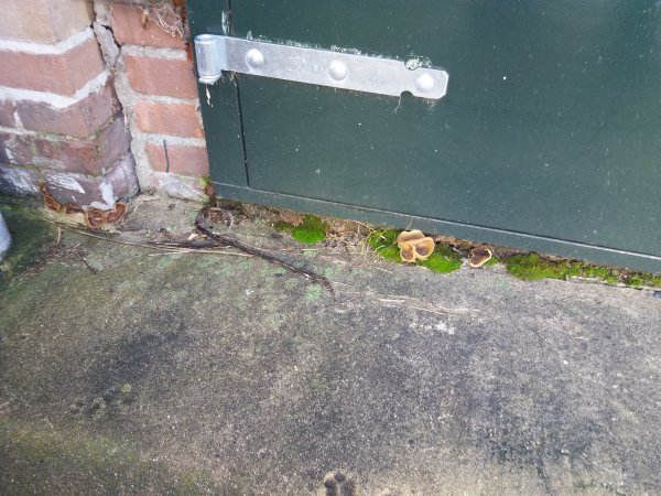

Ik heb een schuurtje. het staat op een betonplaat.
Ooit zijn de deuren vervangen. Echter: onder het hardhouten deurkozijn zat een spleet van 1-2 cm. Er liep water naar binnen en ik dacht het zaakje waterdicht te maken door purschuim onder het deurkozijn te spuiten en af te snijden.
Helaas bleek dat een misvatting. Er blijft water naar binnen sijpelen. Nu is mijn vraag: hoe maak ik deze spleet, tussen hardhout en beton, waterdicht?
Je mist een druiplijst op de deur. Het water wat van de deur afloopt krijgt de gelegenheid om naar binnen te trekken, waaien.
De bestrating verlagen zal ook een gunstige invloed hebben.
Het is een naar buiten draaiende deur hè WGB. Normaal is de dorpel aan de binnenzijde dan 1.5 cm hoger...
Water loopt m.i. onder de onderdorpel door die afgepurd op de betonvloer staat. Loopt deze vloer door van binnen naar buiten?
Zoniet, afschot van de buitenvloer van de gevel af aanbrengen.

Ik denk dat dit het probleem is.
Meestal is dat een vlakke plaat zonder enig afschot en achteraf nog afschot aanbrengen zal niet of nauwelijks gaan.
Om water af te voeren is vaak de enige mogelijkheid om sleuven te frezen maar dan moet het water wel naar een lager punt weg kunnen lopen anders heeft dat ook geen zin.

De druiplijst is een mogelijkheid. Eventueel afschot kijk ik na. Maar, is er een smeerbaar goedje wat ik onder het hardhouten kozijn kan aanbrengen wat enigszins waterafstotend is? Purschuim is het dus niet, daar groeit zelfs een paddenstoel tegenaan.
Kit is dan de enige mogelijkheid.
Maar............ ook dit zal niet waterdicht zijn, wellicht wel wat beter dan de pur maar helemaal droog zal je het niet houden.
Want hoe goed je de kit ook aan zou weten te brengen, de hechting aan de ondergrond zal nooit 100% zijn en er zal vrijwel altijd water onderdoor komen als dat water langere tijd tegen de kit drukt.
De beste oplossing in dit soort zaken is altijd 2 ledig nl. 1) zorgen dat het water niet bij het kozijn kan komen er vanaf vloeit en 2) de kier dichtmaken.
Eén van de 2 niet uitvoeren zal vrijwel zeker problemen blijven geven.
Tixopalte heeft als voordeel dat het ook op vochtige ondergrond gebruikt kan worden.
Nadeel vind ik dat het moeilijker te verwerken is en even gladstrijken met een natte vinger of een schuin afgezaagd elektra pijpje niet werkt.
Als het water langs de wand naar beneden loopt en dan de schuur in dan kan het helpen.
Staat er water op de vloer omdat het niet weg kan dan helpt zo'n latje ook niet en ben je beter geholpen met een kunststof strip die je aan de onderkant en achterkant in de kit drukt.
Verder kun je aan de buitenkant beter een stukje purschuim verwijderen en dit weer vullen met kit.
Kitten aan de binnenkant heeft geen zin, daar kun je beter pur laten zitten omdat je anders water op gaat sluiten tussen de 2 kitlagen.
