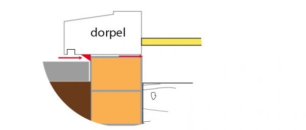

Hoe kan ik het beste mijn houten onderdorpel waterdicht maken?
Was nl mijn vloer aan het isoleren en zag dat het vochtig was aan de binnenzijde kruipruimte. Niet over een groot stuk, maar wel vrij nat.
Aangezien hier ook glaswol tussen gestopt wordt, mag dit niet nat worden. Nat glaswol isoleert nl niet. Plus als het steeds nat wordt droogt het ook slechter omdat het glaswol onvoldoende isolatie geeft.
Ik vermoed dat de lekkage door de sneeuw komt.
Ik zie wel dat er ooit een soort van PUR-schuim tussen de dorpel en de straat heeft gezeten, maar dat is half weg en neemt ook wat water op heb ik gezien.
Hieronder wat foto's ter verduidelijking.
Zelf dacht ik aan:
Zwaluw Tixoplast: afdichtingskit op basis van bitumen of Shell-Tixophalte.
Aangebracht zoals aangegeven op de tekening.
Waarom deze kitsoort: De ondergrond is vochtig/ nat en deze kunne op vochtige ondergronden worden gebruikt.
Is dit een goed idee?
Iemand andere suggesties?

Een fout in de uitvoering die zeer hardnekkig is. Straatwerk ligt veel te hoog. Het dooiwater loop zo naar binnen.

Is er geen druiplip voorzien loopt het water wat over je dorpel loopt horizontaal terug richting je woning.
Het gegeven dat er waarschijnlijk wat langer water onder de dorpel blijft hangen/kleven zou ik de bestrating naar beneden halen. Kan je er ook bij met verf.

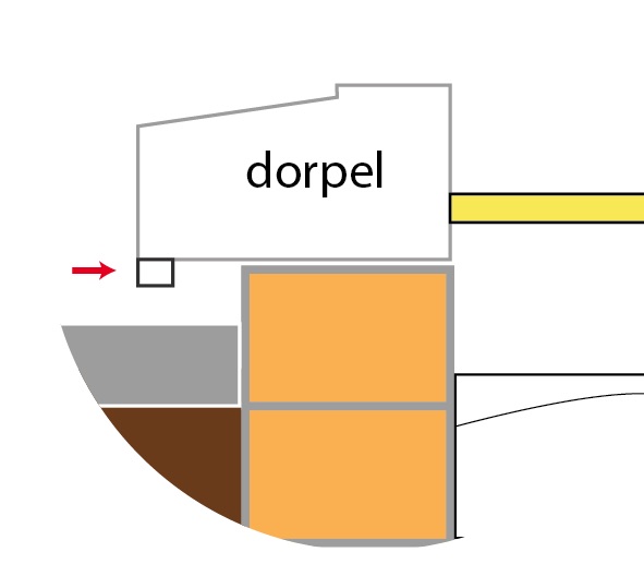

Net even gekeken: er zit geen druiplip onder, zover ik kan zien. Er zit nl een soort van Pur onder, wat zich trouwens heeft volgezogen met water.
Bestrating kan denk ik wel wat naar beneden, maar niet te veel.
Kan ik naast de bestrating niet zelf een soort van druiplip maken. Ik kan er uiteraard niet bij met een frees, maar ik zou er een latje onder kunnen maken?
Lijkt mij het beste van het voorjaar als het hout wat is opgedroogd. Kan ik het hierna gelijk in de verf zetten.

Dan kan je er beter een aluminium profieltje op schroeven. Zijn zo te koop.
Dat latje hou je niet waterdicht. Die aansluiting latje kozijn gaat altijd openstaan en dan zuigt er water in.
