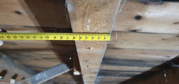

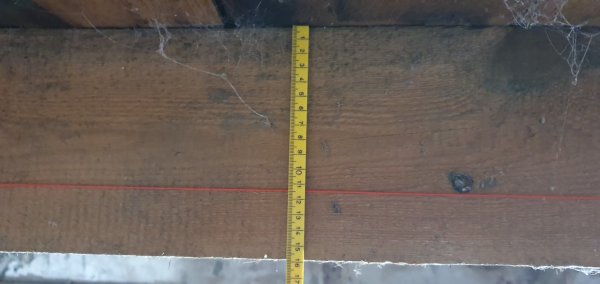

Balk dikte: 16 cm
Balk breedte: 6 cm
H.o.h. balken: +/- 50 tot 60 cm

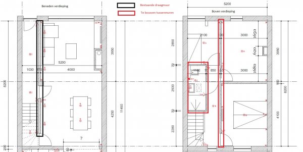

Echter, op de plaats waar de binnenmuur komt, zit geen draag muur op de beneden verdieping. Deze verspringt +/- 1 meter.
De verdiepingsvloer is exact dezelfde constructie als de constructie van het plat dak.
Dit zou betekenen dat het gewicht van het opstempelen van de dakconstructie + het gewicht van de Ytong zelf, niet direct wordt doorgezet op de draagmuur er onder.

Voor de visualisatie heb ik een aantal foto's en de bouwtekeningen toegevoegd.

520 cm overspannen met 6x16 kan niet.

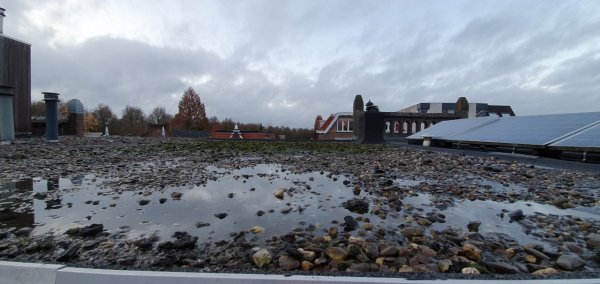

Ligt er op het dak nu ruim 5 cm water op het laagste punt?
Dat kan vooral bij sneeuw een probleem op gaan leveren:
gesmolten sneeuw (water dus) kan niet weg en trekt in de sneeuw waardoor je hele zware natte sneeuw krijgt.
Regen bij een dik pak sneeuw of steeds verse sneeuw en het kan fout gaan.
Het grind maakt het er niet leuker op om met een sneeuwschuiver het dak op te moeten.
Grind kan je er niet zomaar afhalen,
er is een minimale laagdikte nodig, anders trap je het grind door de dakbedekking heen.

Het grind op het dak is ongeveer 3 cm dik.
De dakbedekking is 5 jaar geleden vervangen dus hier moet ik in principe niks aan doen.

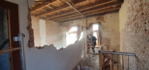

De tussenmuur over de lengte zoals te zien op de vorige tekening zat er in de originele situatie ook al. Dit was een verweerde soort van gasbeton. Zie foto
Deze muur staat echter niet op een dragende muur er onder, vandaar de aanname dat deze gasbeton niet dragend was. (dit kan je op de tekening ook zien)
Momenteel ben ik met een constructeur bezig om te kijken of we de nieuwe muur over lengte dragend kunnen maken zodat we het doorhangen van het dak kunnen opvangen.

Je conclusie dat de muur niet dragend was, is niet juist.
Muren behoeven niet boven elkaar te staan!
De balklaag van de 1e. verd vloer kan er op uitgerekend zijn.
