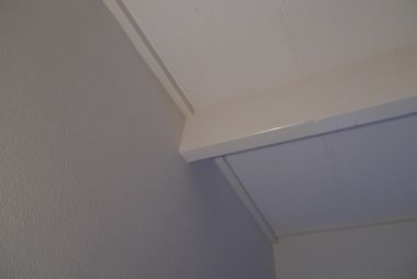

In ons huis hangt een gording meer door dan zou moeten, en van buiten is dit ook te zien. Het hout is niet rot, maar door de ouderdom en het gewicht van het dak zitten er wat horizontale scheurtjes in de gording.
Ik wil hier iets aan gaan doen, en er zijn volgens mij maar 2 opties :
1) bestaande gording verstevigen
2) gording vervangen
1) Het lijkt mij dat ik in dit geval de bestaande gording (langzaam) kan opkrikken met een aantal stempels. Ik zit te denken aan een periode van een paar weken zodat het dak de tijd heeft om te werken. Als de gording weer recht staat, kan ik aan beide zijden extra balken vastzetten met M6 bouten voor de extra stevigheid.
2) Dit lijkt me lastiger, zonder het dak te verwijderen, maar ik zit te denken aan :
-muurplaten + isolatie verwijderen
-opzetstukjes maken voor kepers, zodat deze een horizontaal vlak krijgen
-kepers omhoog krikken met stempels (via de opzetstukjes) gedurende een aantal weken
-gording doorzagen en verwijderen
-nieuwe gording plaatsen en kepers weer laten zakken
-afwerken
Zijn er andere (duurzame) manieren om het doorhangen tegen te gaan, zonder dat de hele dakconstructie eraf moet? De rest van de constructie is in goede staat, afgezien van deze ene gording.

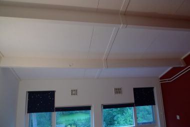

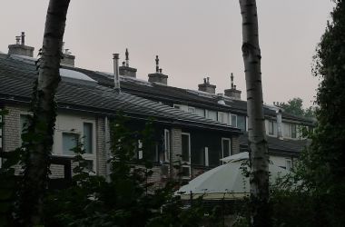

Hier de foto's
Van buiten zie je het beste onder een hoek dat het dak doorzakt. Het is alleen het onderste stuk van het dak. Boven de skylight zakt het dak niet door.

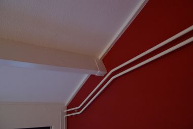

Hier zie je hoe de gording aan de linkerkant in de muur hangt :

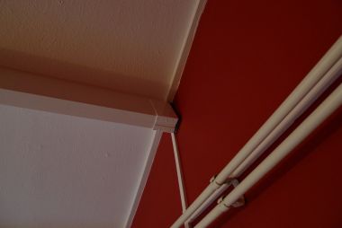

Ophanging van de gording aan de andere kant (met een metalen beugel)
Ophanging aan dezelfde kant, maar een andere gording, je kunt hier duidelijk zien dat de gording niet in de muur steekt.

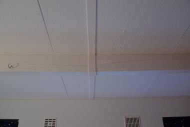

Dan de hele gording, je kunt duidelijk zien dat hij doorzakt en horizontale scheuren heeft :
'close up' van de scheur.
Ik heb vanochtend gemeten hoever de gording doorzakt (met een gespannen touwtje) en het gaat om 6cm in het midden. Ook denk ik dat ik begrijp waarom de gording aan de ene kant in de muur zit, en aan de andere kant in een beugel hangt :
Aan de kant waar de gording in de muur steekt 'verspringt' het rijtje huizen. Aan de andere kant van de muur zit op die plek dus geen gording. Aan de kant waar de gording in de beugel zit, verspringen de huizen niet, en zit aan de andere kant van de muur dus ook een gording op dezelfde plek (en waarschijnlijk in dezelfde beugel).

Als ik het zo zie dan lijkt het er sterk op dat er al eens een dragend tussenwandje verwijderd is. Dat is waarschijnlijk de reden van het doorzakken.
Wvl_kszen
Dat klopt, dat is in 2004/2005 gedaan door de vorige eigenaar. De wand zat precies in het midden, waar je nu de strip ziet lopen. Volgens hem was het dak echter al doorgezakt voordat deze wand is verwijderd.

dak van buiten :

hele gording, je ziet het doorzakken (+- 6cm)
close up van de scheur
In ieder geval, het muurtje is er niet meer, dus de situatie is zoals deze is.
Wat is nu het beste?

Ben wel redelijk kwa klussen, maar niet van plan om zelf die balk te vervangen (evt wel zelf de balk verstevigen).
Bij eventuele vervanging wil ik wel zelf alle voorbereidingen doen, dus wandplaten en isolatie eraf halen, stempels plaatsen, en daarna alles weer afwerken. De vervanging zou ik verder door een professional laten doen.

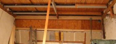

Hoe groot is de overspanning, en wat is de afmeting/hoh van de gording? Ik trek even een vergelijking met mijn verbouwing, daar is de overspanning nu ±5.4m (na verwijderen spant in t midden). Hier hoe het is geworden:
Twee balken zijn toegevoegd (alle bestaande gordingen zijn niet verwijderd), het zijn balken van 95x270. De balk waar de trap tegen staat zit tegen een (flink) doorgebogen gording bevestigd met draadeinden M12, daar draagt de dakkapel op. Boven deze gording zie je de nieuwe nok, die onder de oude is bevestigd met flinke schroeven. Die is dus zo'n 10cm opgekrikt. Onder die stempel staat op de betonnen begane grondvloer ook een stempel.
Ik laat dit alleen zien als voorbeeld, dat er best wel iets moet gebeuren als er een dragende wand is verwijderd. In jouw geval lijkt het me zinvol eerst de constructie door te laten rekenen om te bepalen wat voor balken er nodig zijn. Dan de benodigde nieuwe balken tegen de oude zetten en gordingen proberen in de juiste stand te zetten. Dan pas aan elkaar bevestigen.
Een flinke klus, maar als het klaar is, slaap je een stuk rustiger (was in mijn geval wel) :)
