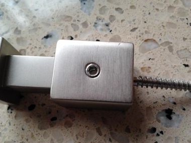

Doorgedraaide imbus schroef toch nog los te krijgen?
Ik heb een muurhaakje / handdoek hanger.
Daarvan is het schroefje door gedraaid en zit de hanger niet meer goed vast. om de handdoekhanger toch weer goed vast te krijgen moet ik het schroefje los krijgen.
IS het mogelijk om het schroefje toch nog los te krijgen zonder daarbij mijn hele handdoek hanger te slopen?
thanks!
Foto kleiner gemaakt en bij het onderwerp geplakt.
Hoe is de kwaliteit van je imbussleutel?
Met een goede inmbus met scherpe kanten moet het volgens mij nog lukken.
Niet zo eentje van de Ikea of uit de 5 euro bak.
Torx wil ook wel eens beter grip hebben, je moet dan wel de juiste maat hebben, als het gat te veel dol is gedraaid kun je er een bitje (sleuf of torx) er in slaan en dan proberen, helpt dit ook niet dan uitboren en een linkse tap er in draaien als je die hebt.
Zoek een platte (normale) schroevendraaier die past in de
imbus schroef en draai het daar mee los. Dat lukt waarschijnlijk wel.
