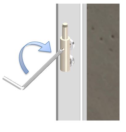

Hallo , ik heb een paumelle waarvan de imbusmoer dolgedraaid is....hierdoor is de deur niet verder af te stellen
wat zijn de mogelijkheden om de paumelle in zijn geheel te verwijderen en te vervangen voor een nieuw exemplaar
is het een mogelijkheid om de imbus door te boren ?
komt dan het scharniergedeelte los van de pin met schroefdraad ?
is er iemand die hier een passend antwoord op heeft ?
alvast bedankt
Henri

Ik zou niet zomaar de boor erop willen zetten. Het inbus-boutje heeft een veel kleinere diameter dan het buitendeel wat in de blindklinkmoer zit. Als je niet uitkijkt moet je het hele kozijn vervangen, omdat je de paumelle niet meer los krijgt.
Van een inbus is bekend dat je inwendige hoeken weer enigszins kunt herstellen met een torx-bitje. Hopelijk net genoeg om de bout los te draaien.
Zoveel varianten zijn er niet in nastelbare paumelles met inbus-bout. De bout in het kozijn is in alle gevallen fors dikker dan de 3 mm inbus welke gebruikt wordt voor het afstellen.
Het gedeelte in het kozijn is kwetsbaar. Net als het oppervlak van de deur en de coating op de kozijnstijl. Voorzichtigheid is dus geboden.
Zie bijgevoegd type paumelle
ik heb evt nog wel de ruimte tussen eind paumelle en deurkozijn om de schroefdraad door te zagen en het schroefgedeelte met een tang los te draaien
maar na eerdere berichtgevingen van jullie wordt ik nu toch wel een beetje angstig om het zo te doen
U kunt de deur eruit lichten, en dan zagen zoals u al voorsteld.
U kunt ook de inbus volledig uitboren en dan de paumelle uit het kozijn wrikken.
De onderst pen zit misschien wat strak in het kozijn
De paumelle komt dus overeen met de afbeelding. En uiteraard haal je altijd de deur eruit voordat je paumelle gaat verwijderen. Probeer eerst de Torx, als dat lukt heb je jezelf veel tijd en ellende bespaard.
