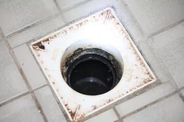

Zou ik hier een afvoer van een dochebak op kunnen laten uitkomen???
Dit is het bestaande putje :
het is een huur huis dus slopen weet niet of het mag ?
We hebben het pas en het is wel erg vies :oops:
Volgens mijn zit er een sifon in het putje maar moet er dan ook nog een sifon op de dochebak ??
Alvast bedankt voor de reactie's gr jelle

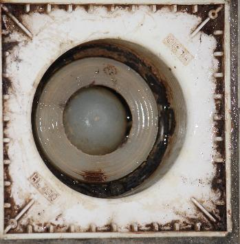

Haal eens dat binnen werk er uit en maak dan een foto
als daar een recht op staand pijpje in zit evt de maat op nemen zodat we kijnnen zien wat er op past evt.
Jelle1
hij word ondeveer 7.5 bij het zwarte bij het witte is die 10 cm
Henk253
Dus daar past evt een stukje 75 mm buis in.
En als daar boven een rubber aan sluiting zit dan ook mooi afsluit.
Als dat mogelijk is heb je een aansluit punt.

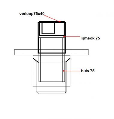

nu kan je er een sok 75 op zetten met daar in een verloop 75x40
even een schets gemaakt

Jah klopt daar zit iets van rubber .

Dus even uit proberen als 75 buis past is dat iets te ruim zou je evt de sok er in kunnen drukken zonder de buis
