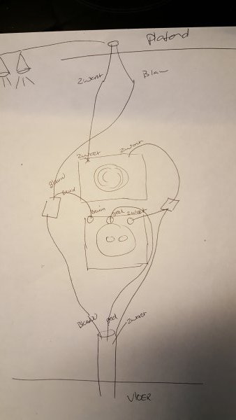

Dimmer en stopcontact
De onderste linkerdraad is zwart en staat stroom op
De bovenste zwarte en blauwe komen van de lampen.
En ik wilde geen onrust zaaien hier hoor
Sorry

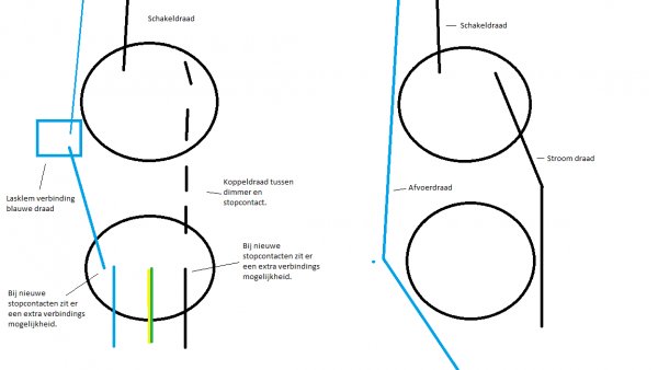

Kun je achterhalen waar de onderste zwarte draad vandaan komt? Want ergens zal deze verbonden zijn (of doorgelust vanuit een stopcontact) met een bruine draad.

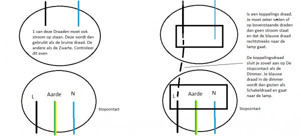

Bij deze een tekening hoe het zou moeten werken na jouw uitleg. Let er op dat je er zelf verantwoordelijk voor bent.
Ter info.
Als bovenste draaden zoals je vermeld rechtstreeks naar de lampen gaan dan zal moet je in de rechter tekening ook nog de blauwe draden met elkaar verbinden. Natuurlijk wel via dimmer en stopcontact.
De meeste dimmers en stopcontacten hebben extra aansluitingen waardoor dit mogelijk is. Zie verpakking van dimmers/stopcontacten.
Bovenstaande ben ik met je eens. Eigenlijk mag het niet. Advies zou ook zijn veranderen.
Echter de volgende vraag aan jouw. Wat nu als er wel een stopcontact had gezeten, wat nu als deze nooit was verwijderd, dan had je daar waarschijnlijk een prima stopcontact gehad nooit wetende dat het niet klopt.

Eerst ter info: De bovenste tekening bevat fouten en mag je vergeten.
Zoals je zelf de tekening hebt gemaakt kan het inderdaad.
Bij deze dus de nieuwe. Sluit deze aan en je hebt weer een werkende stopcontact en een schakelaar/dimmer.
Mocht je als nog je stopcontact dicht willen maken dan hoef je alleen het volgende te doen wat op de rechter tekening wordt weer gegeven.
Ter info: Knip nooit alle draden af die je niet nodig hebt. Dit geld in jouw geval dan voor de aarde draad. Zet er eventueel een lasdop/klem op.
