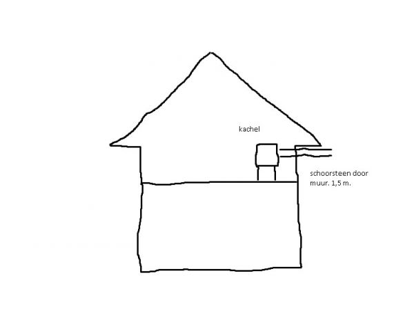

Nee de aansluiting zit achterop de kachel. Niet bovenop. Die wil ik dan dus ook rechtstreeks door de muur doen. En ik vroeg me af of dat dan genoeg was. Net zoals je wel ziet met pelletkachels.
Eventueel zou ik dan wel omhoog kunnen maar liever niet want daar zit ik aan de lage kant van een schuin dak. Dus niks om de pijp aan vast te maken.

Maar wat is het probleem vd trek? Is de lengte het probleem? Of het feit dat hij alleen maar horizontaal is?
Op deze wijze zou de pijp iets van anderhalve meter lang worden.

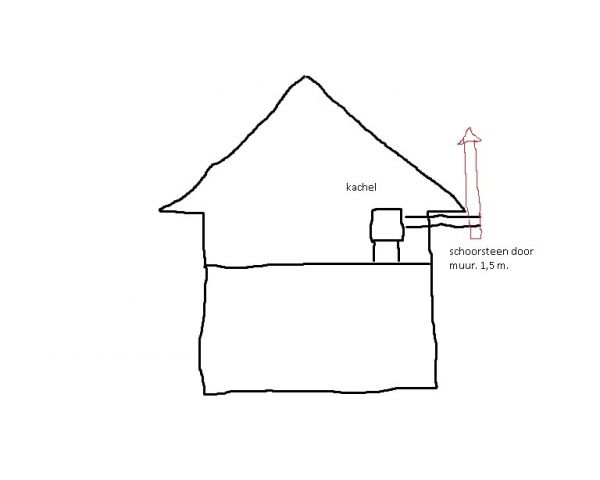

Ik heb een simpel tekeningetje gemaakt wat laat zien hoe de situatie is en wat ik dacht.
Ik zou natuurlijk wel door het dak omhoog kunnen, maar door de houten muur is gewoon velen malen makkelijker. Vandaar dat ik graag eerst zou willen bekijken of dat een mogelijkheid is.

Zoals je het tekent gaat het niet zo makkelijk lukken. je gaat gelijk horizontaal terwijl warmte omhoog wil.
zou je iets willen wat werkt dan zou je zonder ventilator de daklijn van je linker dak door moeten trekken om de hoogte van je buis te krijgen,en dan nog zou je soms te veel tegenwerking hebben door het lange horizontale stuk achter je kachel. een betere optie zou wezen gelijk achter de kachel omhoog en in buurt van de nok uitkomen.zoals je het tekent zou het met een ventilator ook willen ,maar de meesten drukken de rook naar beneden, en een nadeel is dat je de luchtstroom forseerd

Ok dus het idee is eigenlijk dat na al iets van 1,5m horizontaal het niet meer uitmaakt wat je er achter doet, want de trek gaat het niet meer redden.

Met nog een pijp omhoog na het stukje horizontaal heb je dan niet precies dezelfde situatie als bij de andere?
Zoals in het onderste tekeningetje dus eigenlijk.
Of bedoel je met in de schaduw van het dak blijven dat de pijp niet aan de voor of achterkant van het huis zit maar aan de zijkant?

Ik kan de kachel misschien nog ietsje dichter bij de muur zetten. Dan wordt het misschien hooguit een meter horizontaal.
