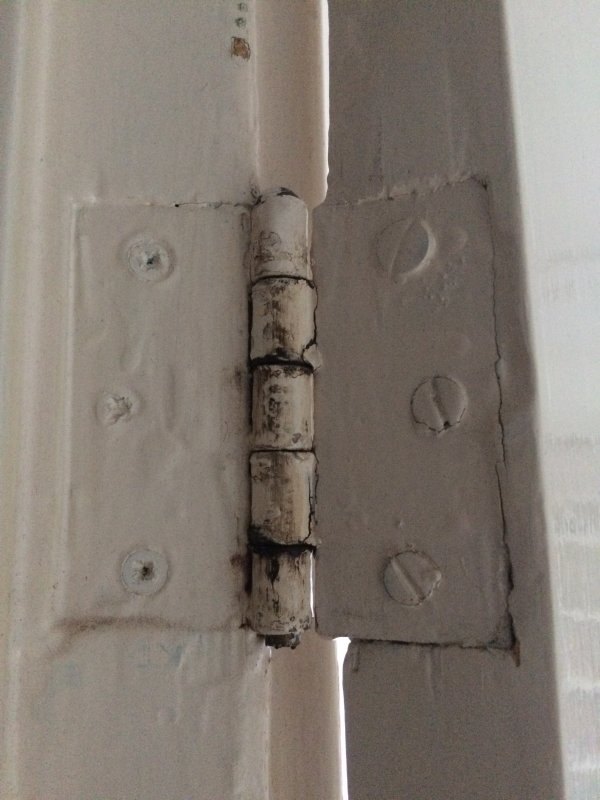

In ons jaren 30 huis wil ik binnenkort alle binnendeuren gaan schilderen. Sinds we hier wonen is dat er nog niet van gekomen. Omdat ook praktisch alle deurklinken lam zijn, willen we de deurklinken gelijk vervangen voor jaren 30 beslag.

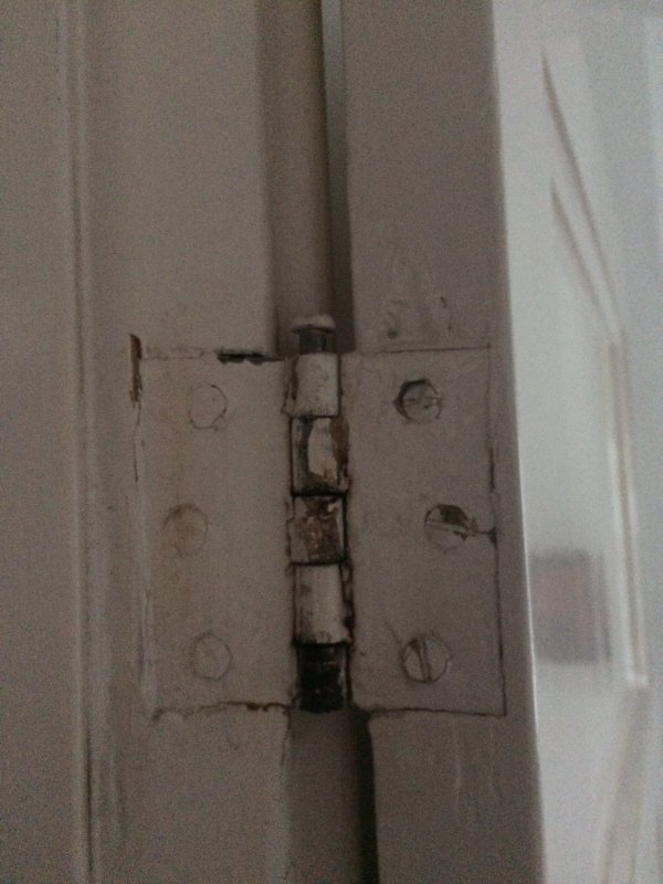

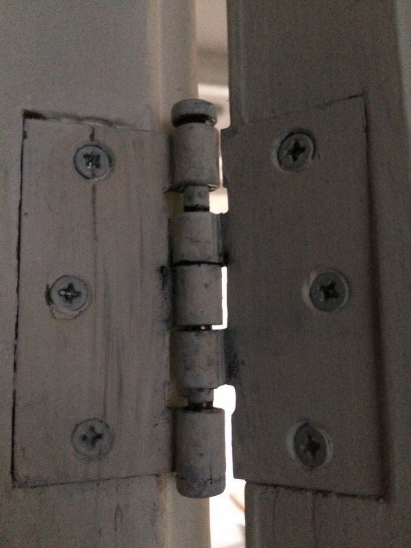

Nu viel het mij op dat de scharnieren er ook erg 'gebruikt' uitzien. Ze lijken grotendeels (op de ene foto na, waarbij je bovendien volgens mij ziet dat de lagers missen) ook ongelagerd. De deuren piepen overigens niet.
Mij leek het handig om gewoon de deurscharnieren gelijk te vervangen voor nieuwe, gelagerde. Volgens mij kost dat max een tientje per deur. Als ik dezelfde maat pak, dan kan ik de scharnieren toch gewoon 1:1 vervangen, of komt hier nog veel afstelwerk bij kijken?
En zijn jullie het met mij eens dat ik beter de scharnieren compleet kan vervangen of is dat 'overdone' / zie ik iets over het hoofd?
En deze scharnieren hebben eigenlijk alle andere deuren:
Als de deuren niet te zwaar zijn, zou ik gewone nieuwe scharnieren nemen.
Die met lagers zijn eigenlijk voor zware deuren, zoals buiten deuren.
Dus een beetje over kill voor een binnen deurtje.
Nieuwe messing scharnieren 1 op 1 overzetten.
Pas op met het verwijderen van de oude scharnieren, er kunnen stukjes hout uit mee komen.
Scharnierpen er uit en het scharnier even laten schrikken (flinke klap met de hamer er op geven)
Hierdoor barst de verf om het scharnier en komt deze los te liggen zodat je deze vrijwel zonder beschadigingen van de rest er uit kunt halen.
Kijk verder wel goed of je dezelfde maat scharnieren hebt (vrijwel zeker gaat je dat niet met 10 euro per deur lukken)
Dan zoals Jan al aangaf 1 scharnier verwijderen en vervangen terwijl je de andere 2 laten zitten.
Scharnier zowel in het kozijn al in de deur met de middelste schroef vastzetten, de deur een keer open en dicht doen en dan pas de andere schroeven aanbrengen. Zo zitten de scharnieren meteen goed zonder dat je met een deur hoeft te gaan zeulen.

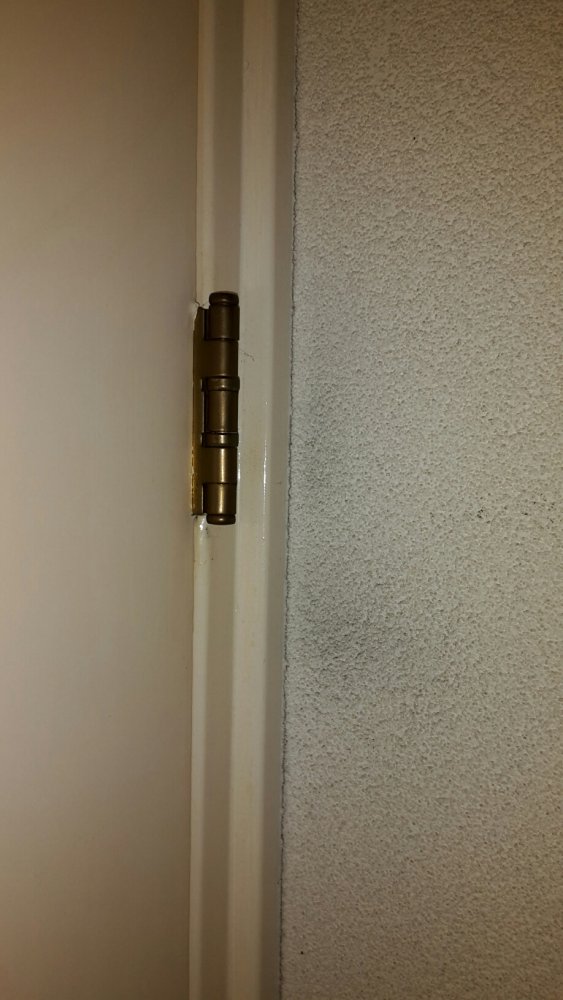

Messing glijdt soepeler en geeft niet van die zwarte vegen.
Dan moet er verschil zitten in messing en messing.
En dat kan natuurlijk ook dat je gewoon ijzeren scharnieren koopt met een messing laagje er omheen.
Blijkbaar heb ik die dan ook gehad want dit is het resultaat van de messing scharnieren op de toiletdeur.
Inmiddels zijn ze vervangen door messing kogellager scharnieren alleen deze slaan dof uit terwijl de anderen gewoon mooi blijven glimmen.
