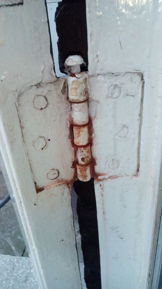

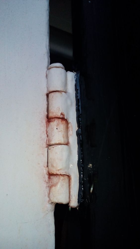

Ik wil de buitenboel gaan verven en heb een keukendeur met drie roestige scharnieren (Zie fotos). Wat kan ik hieraan nog doen? Ik heb geprobeerd een scharnier los te schroeven, om ze vervolgens te vervangen, maar krijg geen enkele beweging in de scharnieren :cry:
Is er nog een mogelijkheid om deze scharnieren op te knappen, of zullen de scharnieren binnen mum van tijd weer gaan roesten? Ik heb uiteraard al nieuwe peperdure scharnieren (eur 25pp) gekocht maar zie het vervangen toch niet ziten.
Hopelijk kunnen jullie me ook met dit probleem helpen.
Gr, Theo

Zet een passende schroevendraaier in de gleuf van de schroef, daarna een paar flinke tikken op de kop van de schroevendraaier, dan zal de schroef wel loskomen.
Op de bovenste foto is te zien dat de scharnieren versleten zijn.
Grt.
Nieuwe scharnieren gekocht met dievenklauw ?
De sleufjes van de schroef even uitslijpen met een multitool.
Probeer eerst even met een mesje de verf van de schroef te krabben, ook goed uit de gleuf. Dan bovenstaande tips gebruiken als de schroef niet los wil komen.

Bedankt voor alle tips! Er zit dus niets anders op dan toch vervangen. Vanavond ga ik vol goede moed met mesje en multitool aan de slag!

Zorg wel dat de nieuwe scharnieren dezelfde maat hebben. Dat scheelt je het aanpassen van de scharnierinkrozingen.

En neem kogellager scharnieren want ook nieuwe scharnieren zullen gaan roesten of als je RVS neemt zwart gruis afgeven.
Neem je RVS en kogellager dan ben je wel duurder uit maar hoef je ze niet te schilderen,blijven ze vaak ook heel lang mooi en is een drupje olie ook heel simpel toegevoegd voor weer een extra jaar probleemloze werking.

Ik heb inderdaad passende rvs kpgellagerscharnier gekocht. Moet zeggen dat ik wel wat verbaasd was over de prijs...
