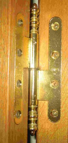

Op de foto onderaan zie je de deurscharnieren die in onze woning van toepassing zijn. Na een aantal jaren hebben wij twee deuren die een beetje afhangen, zoals dat wordt genoemd zeker.
Nu zou ik graag deze deur willen bijstellen. Kan iemand me wegwijs maken hoe dergellijke scharnieren kan afstellen.
Deze paumelles kun je niet bijstellen in de zin van het verstellen van de scharnieren op zich.
Wat je wel kunt doen;
a) kijk of alle schroeven nog goed vast geschroefd zitten, deze komen wel eens los, beter nog is om andere schroeven te verwerken. De schroeven die bij u gebruikt zijn zijn aan de kleine kant
b) paumelleblad wat dieper inkappen
c) een ring tussen de 2 scharnier helften steken.
b en c zijn afhangeklijk of de deur horizontaal/vertikaal of diagonaal bijgesteld moet worden
wat ook zou kunnen is dat een paumelle deel wat omgebogen is, terug buigen zal tijdelijk helpen maar beter is de paumelle vervangen dan

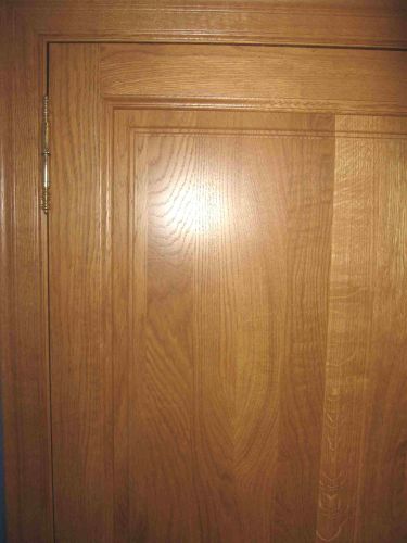

Beste Waldy,

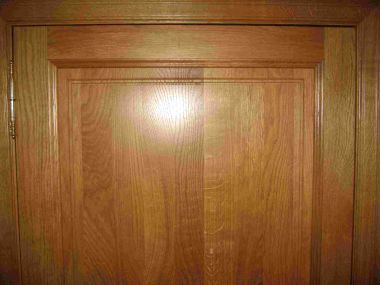

Ik heb de deur eens nagekeken om te zien dat de deurkozijn is scheef gezakt. Ik heb dit niet kunnen vaststellen. Bovenan de deur zie ik wel een verschil i.v.m. met de speling. Links horizontaal is minder speling dan rechts horizontaal. Zie foto.
Als ik de speling zie (veritkaal dan - deur zijkant foto) dan zie ik dat het stukje deur boven de scharnier meer ruimte zit dan eronder. Kan dit te wijten zijn aan een gebogen scharnier ?
Dank voor uw reactie.
De oorzaak zit links boven aan de scharnierzijde zo te zien op de foto.
Je ziet dat de ruimte boven de scharnier breder is dan die net onder de scharnier.
gelet op de foto ga ik er vanuit dat het blad wat haaks op de deur staat , van het bovendeel wat aan de deur vast zit, wat gebogen is.
Dus blad iets terug buigen, scharnier vervangen of scharnier iets dieper inkappen.
Deur hangt verder prima in het kozijn t.a.v. speling naden (afhangen op de fabriek gedaan eertijds.
Doe de deur een beetje open en beweeg de deur naar de scharnierzijde toe, misschien beweegt de bovenste paumelle wel wat (dan vastschroeven)

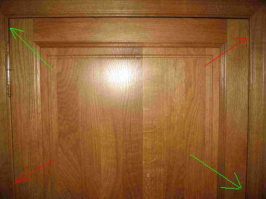

Bij de groene pijlen zit meer ruimte dan bij de rode pijlen, daar leidt ik uit af dat de deur is kromgetrokken.
Als u bij de linkse rode pijl iets tussen deur en kozijn zet b.v. een dun plaatje of een oud dubbelgevouwe (bank)pasje en de deur voorzichtig sluit en de verschillen zijn weg dan ligt het aan de deur.
Zo niet, dan aan een krom kozijn.

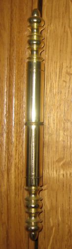

Raar vind ik dit.. Op de laatste foto van de deur blijkt inderdaad dat de scharnier omgebogen is, maar het is gezichtsbedrog. Ik heb dus de scharnier van de zelfde foto eens uitgesneden en daarop is eigenlijk niets te zien.

Als de foto loodrecht op de kast gemaakt is, zie je dat het scharnier t.o.v. goed zit maar is van de deurzijde weggebogen.
Hier zie je het ook aan het spiegeleffect en aan de schaduw tussen het hout en het metaal dat het blad niet vlak is.
Het gedeelte van de deur demonteren tussen twee blokjes hout klemmen en recht buigen.
