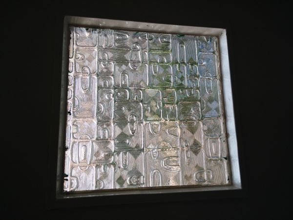

Hallo allemaal,
Mijn voordeur heeft een aantal kleine raampjes, zie bijgevoegd. Ik wil deze raampjes isoleren want er komt veel kou vanaf. Ik zat aan plexiglas te denken. Mijn vragen:
1. Is plexiglas goed? Zo ja, welke soort en hoe dik?
2. Hoe kan ik dat het beste monteren?
Bedankt alvast
Plexiglas krast snel. Een tweede (losse) ruit gaat ook snel condenseren.
Beter de ruitjes vervangen door dubbel glas. Of 's winters een gordijn voor de deur ;)
