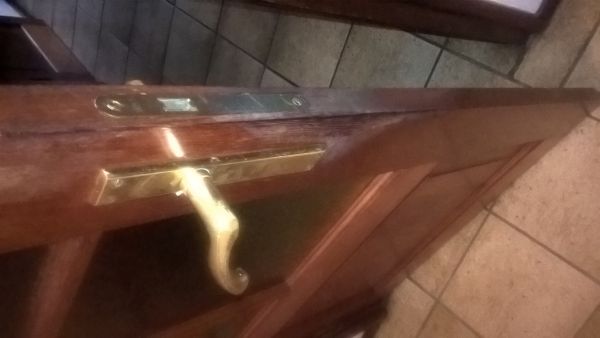

Deurklinken hangen omlaag
Flee01
Ik wil dit zelf repareren graag korte uitleg / advies.
Is een massieve klink dus zwaar, alles is wel gangbaar. Als ik hem omhoog duw komt ook de "sluitpal" naar buiten.
Waarschijnlijk een veer afgebroken in het slot.
Het slot er even uithalen, en open schroeven.
Hier een paar voorbeelden hoe zo'n slot er van binnen uit ziet.
Flee01
Bedankt, ik ga m morgen openschroeven.
Wordt vervolgd...
Gerrit B
Specialist Telecom
In dit slot zal alleen veel minder inzitten aangezien er alleen een dagschoot is.
Losse veren zijn wel verkrijgbaar maar je moet wel precies de juiste hebben.
Makkelijker en sneller is vaak om meteen een nieuw slot te plaatsen want van dit type en afmeting zijn ze van diverse merken te koop.
