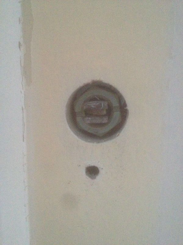

Hallo allemaal,
Veel meegelezen maar nu toch even wat extra hulp nodig.
Om onverklaarbare reden is de klink van mijn buitendeur afgebroken. Het betreft een van twee openslaande deuren en de vierkante pen (borgpen?) is door midden gebroken. Daardoor is een deel van de pen nog in de deur achtergebleven. Op zich geen probleem ware het niet dat de buitenzijde van de deur blind is.
Ik heb al geprobeerd met een tang deze eruit te trekken maar het zit muurvast alsof deze nog vastgehouden wordt door iets. Zie (wazige) foto.
Iemand ideeën?
Thanks!
Rola
Moer losdraaien dan kan je het middelste plaatje kantelen, daar zit een haakje aan. Bij sommige modellen zit er ook een M3 boutje in, om dit haakje te borgen.
Het heet een wisselstift.
Marshall
AH dank Rola! Gaan we proberen. Ik kan er dus zo hard aan gaan staan trekken als ik wil maar komt niet los begrijp ik?
Alleen even priegelen hoe die moer los gaat komen maar dit geeft weer wat uitzicht, dank!
Rola
Moer losdraaien door een schroevendraaier aan een kant in de gleuf te zetten en dan lostikken met een hamer tegen de klok in. Dan hde gehele stift iets dieper slaan, daarna is het plaatje met het haakje te verdraaien.
Frank
Volgens mij zie ik op de moer een zaagsnede waar je zo een grote schroevendraaier op kan zetten, of heb ik het mis?
Rola
Klopt, dat bedoel ik ook
