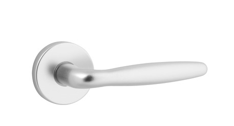

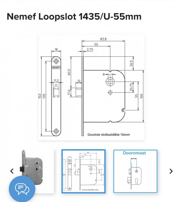

Het zit zo: ik heb de binnendeuren van ons huis geverfd en omdat we mooie ronde deurklinken willen heb ik de patentschroefgaatjes van de oude lelijke klink en schild opgevuld en afgewerkt. Nu wou ik de nieuwe klinken er op zetten en daarvoor moet ik 2 nieuwe patent schroef gaatjes naast de klink boren. Je raadt 't al: in het slot in de deur zitten deze gaatjes niet :-(
Er moeten dus overal (ook in de wc) nieuwe sloten in die wel deze uitsparing hebben.

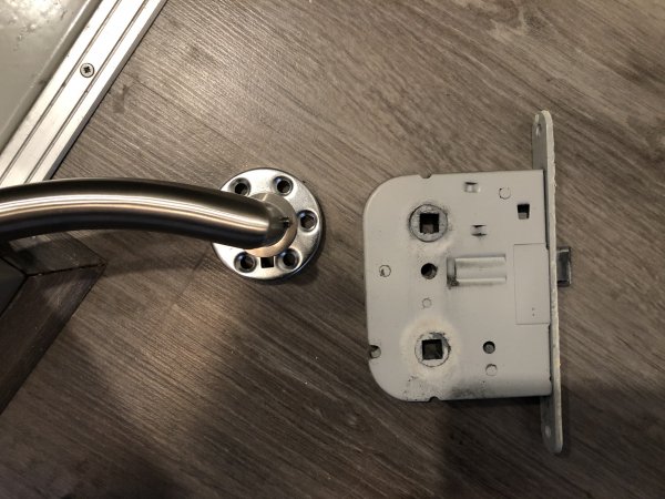

Ik zat net alles op te meten en kwam bij onderstaand slot uit. Deze is perfect van maat alleen heeft deze de 2 gaatjes niet naast het slot gat
Het probleem:
Wie helpt me verder? Welk slot moet ik hebben? Er zijn zoveel soorten en begrippen. Ik snap dr niks meer van!!
Het slot wat je nu hebt moet voorzien worden van langwerpige schilden dus gaat niet passen.
Maar als je al voorheen toch ook patentboutjes kon gebruiken dan kan dat nu toch nog steeds? Of heb je de sloten ook vervangen?
Normaal zitten die gaten voor de patentboutjes altijd op dezelfde afstand in het slot.
Bij sommige sloten zijn ze ovaal zodat je beetje speling hebt.
Kijk anders eens naar de 1200 serie daar kun je boutjes gebruiken en langwerpige schilden.

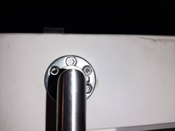

Hi Gerrit, bedankt voor je reactie.
De patentboutjes zaten op de boven en onderkant van het lange oude schild (dus boven en onder het slot) en waren dus altijd zichtbaar.
Voorbeeld oud slot:
Nieuw slot te plaatsen:
De patentboutjes komen dus direct naast het handvat (achter het afwerkschild).
Helaas is dat dus niet te boren omdat het oude slotmechanisme in de deur geen uitsparingen (volgens mij heet dat 'stofbussen' heeft).

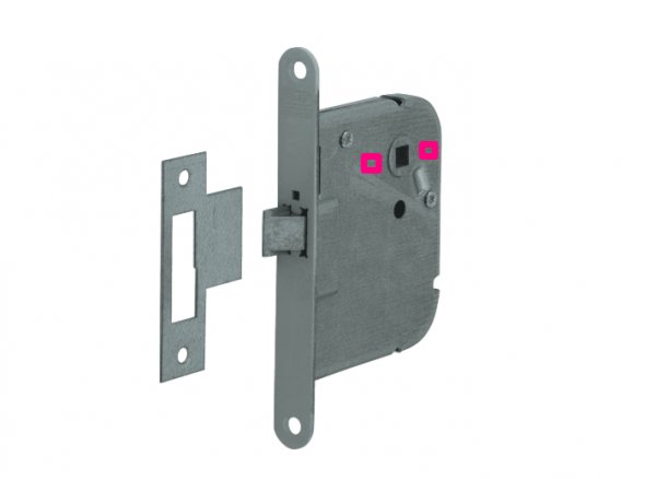

Ik zoek dus eigenlijk een slot zoals de nemef 1435 maar dan met die stofbussen, zoiets als dit (en dan ook nog een versie voor de wc met deze optie):
Dan kom je inderdaad op de 1200 serie uit die heeft die gaten nl. wel.
bijv. de 1255 of de 1269 en voor de wc heb je dan de 1264 nodig.
Deze zijn algemeen verkrijgbaar maar de voorplaat en slotkast is wel groter dus je zal alles bij moeten werken.
Er zijn wel sloten waar je minder werk mee hebt maar die zijn vaak slecht verkrijgbaar of een stuk duurder.

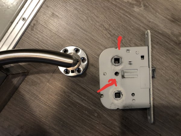

Zijn de het gaatje en het halve gaatje waar ik een rode streep bij heb gezet hier niet voor?
Ohhh was dat maar waar. Als het al zou passen dan staat de klink scheef omlaag of omhoog, en dus niet horizontaal. De gaten komen niet uit :(

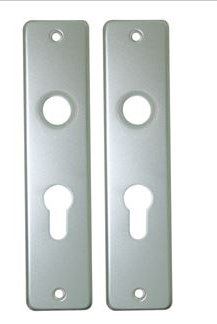

Wel raar dat er gewoon geen vervangend slot verkrijgbaar is. Dat er nou geen enkele fabrikant aan zoiets simpels heeft gedacht.
Ik denk dat ik alle gekochte deurbeslag moet gaan terugbrengen en deze moet vervangen voor deurbeslag met een langer schild (en hopelijk dan zonder lelijke schroefjes, maar achter een plaatje weggewerkt).

Maar die fabrikanten hebben daar juist aan gedacht door meer universele maten te kiezen in de vorm van de 1200 serie. zo´n serie is er ook van andere merken.
Probleem is dat je nu een slot uit de 1400 serie hebt en die kennen alleen maar schilden in de lengte.

Kan er trouwens op de 1400 serie wel een lang schild maar dan zonder die lelijke schroefjes boven en onder? Zeg maar, eentje waarbij de schroefjes wegvallen achter het schild?
De kwaliteit van de deur bepaalt ook wat voor de schroefjes natuurlijk. Aangehaald topic gaat over een bryunzeel karton deur zo te zien.
Voor zover ik weet heeft de 1400 serie dat niet of beter gezegd zijn er geen schilden die zonder die schroefjes werken.
Ze zijn er wel geweest maar of ze er nog nog zijn? (ik doe nu alleen nog buitendeuren met veiligheidsschilden)
Dat waren schilden waarvan je eerst een metalen deel op de deur schroefde en waar je dan aluminium of kunststof schilden overheen klikte zodat je geen schroefjes kon zien

Ja ik zie ze. Het probleem is volgens mij dat de maat 63 wel blinde schilden heeft maar mijn maat, 55 vaak niet.
Ik denk, ik verf ff die deuren en vervang de deurklinken... sjeeeezus zeg.. haha. Wat een oerwoud van soorten en maten
Zijn er ook wel in pc 55 even de klik schilden zoekterm gebruiken (met spatie dus) dan kom je ze wel tegen.
