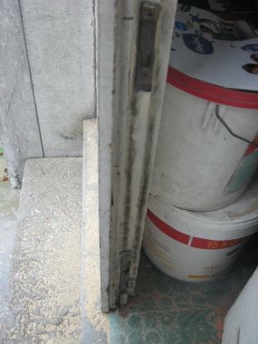

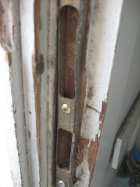

Bij inbraakpogingen hebben ze keihard tegen de deur getrapt en daardoor denk ik valt de onderkant van de deur niet meer goed dicht tegen de andere deur zeg maar.
De voordeur bestaat dus uit 2 deuren, en de ene deur die nooit wordt geopend zit eigenlijk alleen maar vast aan de bovenkant met zo'n pin. De onderste pin is kapot, waardoor de andere deur er voor die reden misschien ook niet meer stevig tegenaan zit als je hem sluit.
Ik ben ook bezig om een extra nachtschootslot bij te zetten, zo ongeveer op 50 cm hoogte, iets lager dan normaal denk ik, maar ik dacht dat dit de deur ook onderaan wat beter zou sluiten?
Maar misschien zal ik moeite hebben om die langs buiten dicht te maken...?

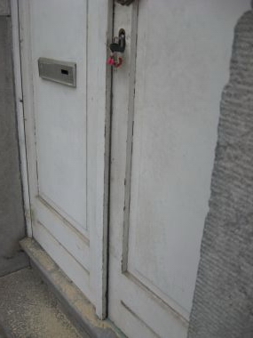

Hier een paar foto's:
en hoe (on)veilig acht je deze?:
Die extra nachtschoot kan zeker geen kwaad. Maar ik zou indien mogelijk aan de onderkant van de "vaste" deurhelft de huidige pin proberen te vervangen of anders een extra grendel te monteren die in een gat in de vloer kan zakken.
Op de passieve deur een stevig espagnolet plaatsen en voor de actieve deur zal het niet mee gaan vallen met een bijzetslot als de deur krom is.
Ga gewoon voor een driepuntssluiting veel steviger en hij trekt de deur ook nog redelijk recht.
