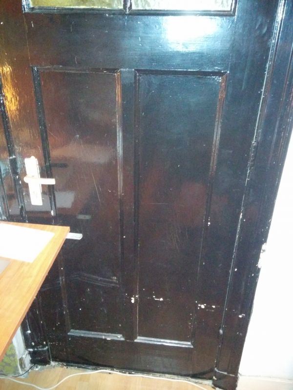

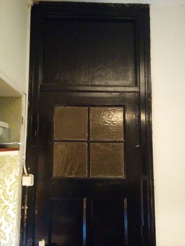

Hi,
Ik wil weten of ik deze deur+ het bijbehorende kozijn in zijn geheel kan verplaatsen. Waar moet ik op letten, hoe kan ik er achter komen hoe het is bevestigd?
Het is een oud huis, en dit kozijn zit er ook al flink wat jaartjes in
Dank voor alle tips alvast!
:D
Walker
Specialist Deuren en Kozijnen
Waarschijnlijk is het kozijn ingemetseld dmv kozijnankers. Dus de keuze is dan: Muur slopen rond het kozijn, of het kozijn slopen uit de muur. Maar je zult zeker flink herstelwerk krijgen aan zowel muur als kozijn.
Macfarrel
Dank. Daar wil ik me niet aan wagen.
Koop wel een kozijn bij de bouwmarkt
Walker
Kun je de architraaf verwijderen? Wellicht dat je dan zicht krijgt op de kozijnankers en deze kunt bewerkten met een multitool.
Vaak hebben oude kozijnen oren. Ik zou de moeite besparen en een nieuw kozijn kopen of maken.
