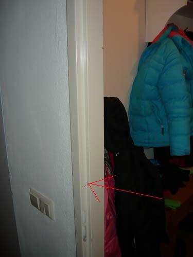

Ik wil mijn stalen deurkozijn 2 meter verplaatsen. Het is een standaard stalen, metalen kozijn met opdekdeur in een nieuwbouwhuis en een raampje boven de deur. Is zie nergens in het kozijn schroeven. Ik denk dat deze ingemetseld zijn. Zit het kozijn ook op de vloer vast?
Hoe kan ik dit kozijn het beste verwijderen?

Doe de deur eens open en maak een foto van de stijl waar het slot in sluit.

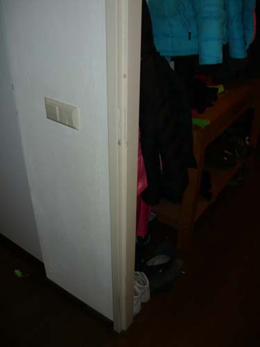

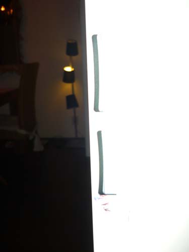

Bedanktvoor je reactie. Ik heb een aantal foto's geplaatst en ik hoop dat je hier is mee kan. Ik hoor graag wat je mij kan adviseren.

Bij de pijl zit een rubber dopje.
Achter het rubber dopje zit het klemsysteem.
Zit op beide stijlen ie dopje's

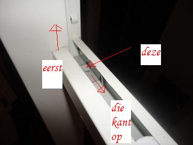

Op de tweede foto staat hoe je de tussen dorpel er uit kan halen.
Het glas zit vast met klik lijsten.

Achter de dopjes zit ongeveer 2 cm naar binnen een inbus boutje
Deze linksom draaien en de klem om de muur gaat los.
Aan de bovenzijde van de stijl zit een uitschuifstukje.
Deze naar beneden schuiven en dan de stijl van de bovenkant naar je toe trekken.
