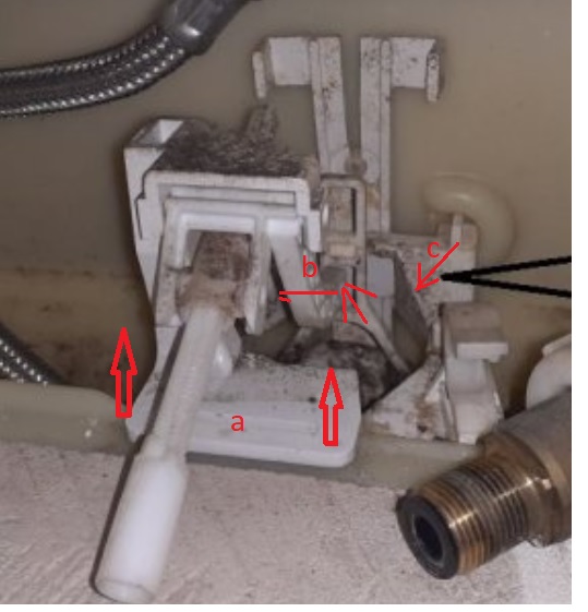

Hallo,mijn dik 25 jaar oude Geberit inbouwtoilet loopt door.Ik wil nu de vlotterkraan er uit halen maar dit lukt niet omdat er een tempexblok aan zit.Ik krijg hem er alleen uit als ik de ophanging van het bodemventiel er eerst uit haal.Maar ik het al geprobeerd maar ik heb geen idee hoe ik die los en er uit krijg.Is er iemand die een manier weet hoe ik die los krijg.
Bijgaande een foto van de situatie en een foto van het soort vlotterkraan die im het toilet zit.
Die kan je er uit pakken door voorkant iets op te tillen en dan uit de haak trekken en uit de uitsparing achter zijde ongeveer waar je pijl hebt staan.
Hallo Henk,bedank voor je reactie.Het is gelukt.Na jou tip ben ik opnieuw gaan proberen en toen zag ik dat ik met de bovenkant niet hoger kon omdat ik tegen de flexibele waterslang aan zat.Die heb ik nu er helmaal van af gedraaid en toen floepte hij er zo uit,stom even niet op gelet.
In ieder geval bedank voor de duidelijke aanwijzing op de foto.
