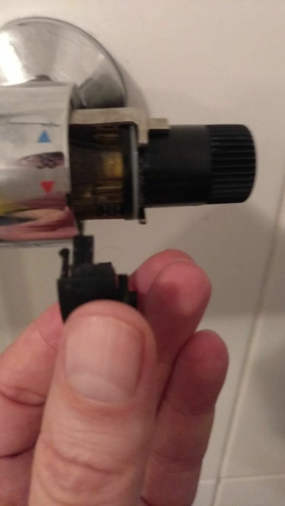

Demonteren thermostatische mengkraan
Mij lukt het niet om hem verder te demonteren behalve dan dat ik het zwarte plastic stukje er nog uit heb gepakt. Weet iemand nog hoe ik de kraan verder kan demonteren zodat ik het thermostaatgedeelte eruit kan halen om te reinigen (of desnoods te vervangen)?
Ik heb inmiddels het typenummer gevonden van de kraan (ik heb de thermostaatkraan op het oog geïdentificeerd, ik kon geen nummer vinden op de kraan zelf).
ref. nr: 34147000
EAN: 4005176803543
De vraag hoe ik het thermostaatdeel eruit kan halen staat nog.
Het is me zelf nog niet gelukt de thermostaat eruit te krijgen, maar het lijkt er op dat het een kwestie van voorzichtig hard genoeg trekken is (ja, dat is een beetje tegenstrijdig).
Hier is een filmpje waar de thermostaat eruit wordt gehaald (dit is overigens een iets ander type kraan dan ik heb, maar de thermostaat lijkt hetzelfde):
Kijk dit is de truc je gebruikt de wartel en opening onder in om hem los te wrikken.
