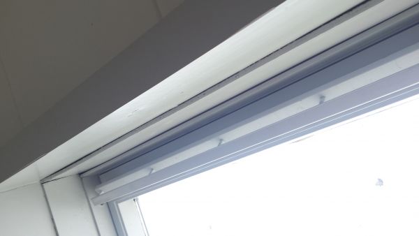

We hebben een huis gekocht (Bouwjaar 1982) met een dakraam wat niet meer open gaat.
Het raam gaat wel in de ventilatiestaand, maar verder kom ik niet. Er zit links een vergrendelschuif die al open staat (naar links). In het midden voel ik een verticaal buisje en verder voel ik niets waar beweging in zit.
Hoe krijg ik dit raam open?

Japio380
Er is niet veel te zien helaas...

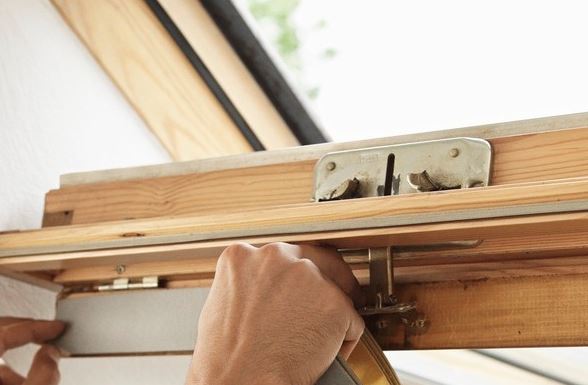

Achter de ventilatieklep zit het slot. Even een plaatje van de Velux site gekopieerd:
Je ziet vanaf de klep een busje lopen naar het daadwerkelijke slot. Zit dit busje los? En zo ja, kun je er bij komen?
Japio380
Beste Walker,
bij het busje kan ik niet komen. Het is daar echt te krap. Ik zie wel dat die twee halvenmaanvormige grendels niet helemaal vrij komen ( allebei naar het midden -neem ik aan?).

Japio380
Ik kan hier goed zien hoe het werkt, alleen wilde ik dat ik er bij mij net zo goed mij kon als op de video.
Ik kan mijn vingers er net tussen krijgen en dan houdt het wel op... :cry:
Japio380
Ik kan zien dat de halvemaanvormige schuiven niet helemaal naar elkaar toe kunnen schuiven. Daarom gaat hij niet open.
Als er nu een manier was om die 2x 2 halvemaantjes naar elkaar toe te knijpen....zou hij open gaan.
Met 2 heggenscharen bijv....??
