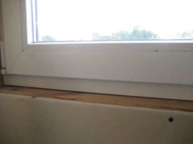

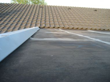

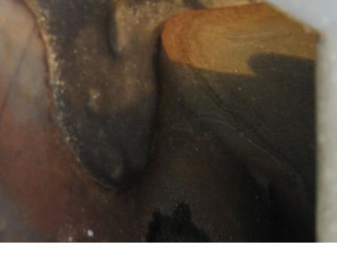

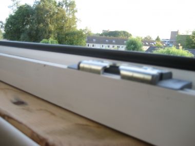

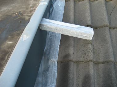

Jsmit
Oke
Plaatje 1 daar bij het hout zie je dat het gelekt heeft (kringetjes)
Plaatje 2 binnenkant van het raam met afvoergaatjes (zie ook wederom de kringetjes)
Plaatje 3 bovenkant dakkapel
Plaatje 4 afvoer
Ik hoop dat men hier wat duidelijker is.

Tiho
Kijk je bij die afvoer op hout en glaswol of lijkt dat zo?
Jsmit
  • #19
Is hout ik heb even ingezoomd
  • #20
Aantal foto's verwijderd vanwege overbodig of dubbel.
Ik kan zo niet zien of het met de lekkage te maken heeft maar het lood op foto 4 zit niet goed, het hoort onder de boei ? hoger te zitten dan de dakpan.
Ook de afvoer kan lekkage veroorzaken door de grote valhoogte van het water.
