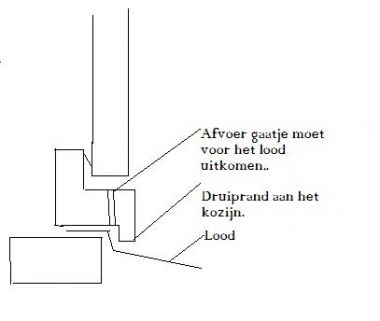

Wgb
  • #32
Jsmit schreef:
En je hebt in dat venster wel 2 afvoer gaatjes in die druiprand.
En ja er valt lood (aan de buitenkant van het venster) over de dakpannen. Ik heb dit ook een beetje onhoog gehaald en zag dat het daar toch droog was.....
Zo zou het ongeveer moeten zitten.
Ik bedoel de druiprand aan het kozijn.
Het is niet ondenkbaar als deze druiprand of schuin aflopend deel aan het kozijn ontbreekt dat het water over het lood naar door wind naar binnen wordt geblazen.
*wgb*
Jsmit
  • #33
WGB,
Thanx voor de uitleg met plaatje !
Ik begrijp nu wat je met die druiprand bedoeld !
Bij het testen met het afvoergaatje loopt het water over het lood heen naar buiten ! Maar als die druiprand niet goed is dan kan het water inderdaad teruglopen !
Ik ga morgen even kijken op dak hoe dat nu eruit ziet !
Thanx in ieder geval !!!
Jsmit ! :lol:
