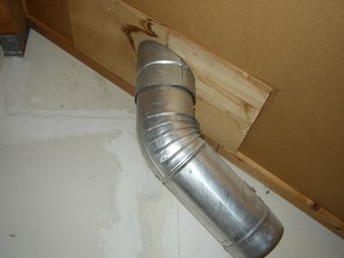

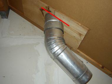

Ik wil een oude dakdoorvoer verwijderen waar vroeger de cv op aangesloten zat.
het gaat mij vooral om het dichtmaken van het gat.
gewoon een multplex plaatje aan buiten en binnenzijde met daartussen glaswol/steenwol???
wat vinden jullie?

Aan de binnenkant is het hout een soort hardboard afgewerkt met latjes op de naden.
De dakdoorvoer die er nu zit is aan de binnenkant afgewerkt met 2 multiplex plaatjes die hem omsluiten.
het huis is uit 1985
ik hoop dat je hier iets aan hebt.

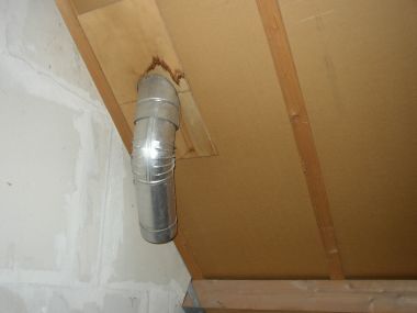

Jurgen.S
Hieronder een paar foto's van hoe het er uit ziet.
Ik hoop dat jullie een idee hebben wat ik het beste kan doen.
Dan kan ik van het weekend aan de gang.Het dak is volgens mij van sandwichpanelen.
alvast bedankt. :lol:

Als het je niet echt om een strakke afwerking gaat is jouw idee wel goed.
Ik zou er overigens een stuk PIR instoppen, dat isoleert beter.

Je kan ook onderzijde pijp/dak afzagen en de binnen zijde pijp met schroeven vast aan het hout zetten
En daar tegen aan dan een ontluchting rooster
zodat je ook ventilatie hebt op je zolder
en dan ziet het er zo ongeveer uit maar dan wel netter dan me schets :mrgreen:
