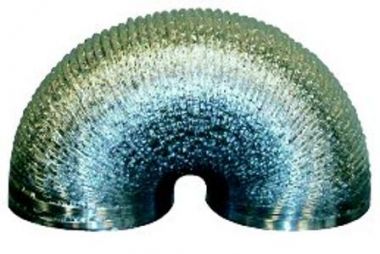

Verder zou ik ook gewoon dezelfde constructie terug plaatsen, evt. met een flexibele 'metalen' (blik) afvoer buis, vastzetten met grote slangklemmen of zware tie wraps

Wellicht was 'ijzer' niet de beste woordkeuze en had ik aluminium moeten gebruiken. Dit soort buizen/slangen dus:
Zijn prima met slangen klemmen of zelfs tiewraps (muur)vast te zetten en zijn (iets) degelijker dan de (witte) kunststof variant........
