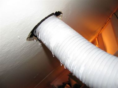

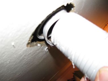

Hierbij een tweetal foto's. Het is een spiraalvormige slang. Als je het omhoog doe dan is het gat/scheur een stuk kleiner. Het zit nu dicht (tijdelijk) met ducktape
Fiesiekus
Dit hoort niet met zo'n flexbuis. Daarvoor moet je harde PVC rioolbuis gebruiken. Meet eens de binnen- en buitendiameter van dat stuk pijp in de ontluchtingspan.

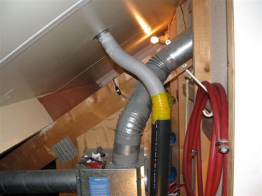

Die flexibele pijp hebben ze tijdens de bouw aangebracht. Ook alle buren hebben die flexibele pijp. De zwarte pijp van de standleiding is 70 of 75 mm (kan even geen schuifmaat vinden)
Ik kan niet meten bij de dakpan zelf, want dan moet ik die eerst van het dak halen. Er zit 14 centimeter dakbeschot en isolatie tussen. Nog een foto hoe het er nu uit ziet (dus sinds de bouw)

Maar de standleiding loopt door een leidingkoker van onder naar boven. Op zolder hebben ze dus op circa 1,5 meter een flexibele slang eraan gedaan (bij de bouw), die slang gaat dus door het dakbeschot en zit dus op de ontluchtingspan.

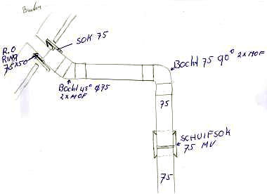

ik heb een vaste verbinding genomen zodat je deze ook vast kan zetten
op tekening staat een r.o ring die is 75mm x 50 mm, deze kan je over een pijp van 55-70mm schuiven en heb je een geur en water dichte verbinding

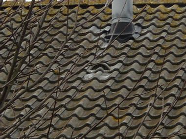

De slang zit ongeveer 15 cm in het gat, als ik er in kijk aan de zijkant (met zaklantaarn) dan kan ik volgens mij een onderkant van de dakpan zien en een ronde rand van de dakpan waar de slang inzit.
Op het dak zit inderdaad een pan met een ventilatiegat erin (zichtbaar vanaf de straat).
De vraag is dus of die slang inderdaad ergens omheen geschoven zit of zit die gewoon los tegen de dakpan aan (in die ronde rand). De slang zelf zit met houtjes (wigjes) ahw vast tegen het dakbeschot.
Wat is dus wijsheid. Het dak op (met minder wind !!) en die pan loshalen en kijken hoe het zit en dan een nieuw slang erop zetten of kan je proberen de oude slang los te trekken en er een nieuwe erin te schuiven en vast te zetten met houten wigjes

Hallo Henk, er zit dus geen pijpje uit mijn dak maar een grijze ontluchtingspan
Hierbij een foto van afgelopen winter, vandaar het ijs dat zichtbaar is.

Hallo Henk,
Nog bedankt voor de tekening, met harde pijp lijkt mij inderdaad een betere contructie. Maar het moet uiteraard wel passend te maak zijn, vandaar hebben ze denk ik bij de bouw voor een snelle oplossing gekozen.
In je laatste reactie geef je aan de de pijp met plakband zal vastzitten aan de pan. Het is dus dan geen optie om de pijp eruit te trekken (nadat ik de houten wigjes los heb gemaakt) er een nieuwe pijp erin te schuiven. Dus dan is denk ik de conclusie dat ik het dak op moet, pan los maken. Pijp erom heen schuiven, vastzetten met plakband en de pan er weer op zetten. Dat wordt dan een klusje met mooi weer.
