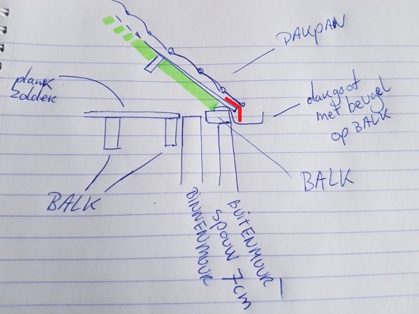

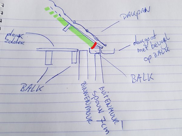

Heb nog steeds dezelfde situatie, ook met een dakgoot die minder vochtig is. Ik weet niet hoe het voorgaande jaren was. Maar kan mij wel voorstellen doordat ik strook van de spouw (tussen houten balk en binnenmuur) heb dichtgepurd, dat er minder luchtstroom is en daardoor condensatie blijft in die hoek in de wintermaanden. Wil de gehele spouwmuur dit jaar nog laten isoleren met tempexkorreltjes.
Er zijn al verschillende tips gegeven op dit vraagstuk. In ieder geval zorgen voor luchtdichte afsluiting van binnenuit, zodat er geen warme lucht van binnen in contact kan komen met koude lucht van buiten.
De dakgoot wordt binnenkort vervangen. Is het een idee, zoals al getipt is DPC folie aan de buitenkant ertegen te doen als de oude dakgoot eraf ligt. Dan strook DPC ertegen en dan nieuwe dakgoot. Mijn doel is dan om ervoor te zorgen dat er geen koude lucht naar binnen kan. Is dit een goed idee, en hoe zou ik dit praktisch kunnen doen? Strook DPC snijden en tegen het hout nieten of lijmen? Of is er dan kans op vocht erachter in de winter.
Aan de binnenkant zou ik dan van de zomer de volledige binnenhoek kunnen isoleren? Dat hoekje gewoon helemaal dichtpurren?
Of kiezen om driehoekje open te laten,zoals getekend door Wgb op 28-12-2018 zonder DPC.
Benieuwd wat jullie hiervan denken en welke optie het beste te kiezen.
