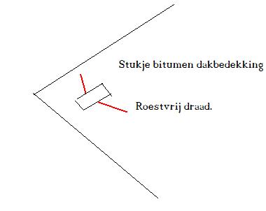

Wil je toch die matten of schermen gebruiken hier manier om waterdicht het riet aan de dakbedekking te bevestigen.
Je zal dan wel een zwaardere dakbedekking moeten leggen.
Op die dakbedekking brand je strookjes of langestroken op de hoogte van het ijzerdraad in het riet.
Daar iets van roestvrij draad de matten er op en het draad aantrekken en knopen.
Leg je de matten in de lengte of de breedte. Mijn voorkeur zou in de lengte zijn blijft er minder water achter.
