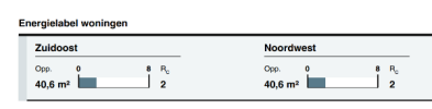

Woning heeft energielabel B, hieronder een screenshot van een gedeelte uit het energielabel betreffende het dak.

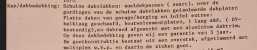

Woning is gebouwd in 1989, heeft betreft isolatie van het dak de destijds geldende normen.

Je ziet foto's van de zolder, een screenshot uit het energielabel en een screenshot uit het bouwplan van destijds.

Hoe dik zijn de bestaande dakplaten? De genoemde Rc van 2 heeft bij piepschuim een dikte van pakweg 8 cm. Extra isolatie weegt ook wat. Het is daarom vaak verstandig om de gordingen op te dikken. Er loopt net een ander topic hierover.
