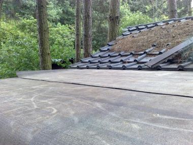

Hansw53
Misschien is er nog een andere optie.
Het schuine dak komt op platdak uit.
Het schuine dak is van binnenuit geïsoleerd.
Is het misschien toch mogelijk om via de buitenkant dit dak te isoleren.
De foto's laten zien dat er twee delen zijn en hoe sluit je het nieuwe schuine deel aan op het schuine deel zonder dat er optwater naar binnen loopt.

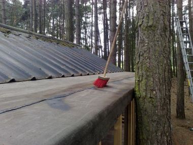

Dit is misschien wel wat offtopic, maar ik vind die boom wer heel erg kort op de uitbouw staan.
Als het straks een beetje hard gaat waaien, zou die de aanbouw wel eens kapot kunnen drukken
Hansw53
Bedankt voor de tip maar de aanbouw staat al een jaar of drie zo.
Het heeft al heel hard gewaaid en het is vetekenend beeld er zit zeker 10cm tussen de boom en de uitbouw, ja dat is wat klein maar voldoende.
Boom mocht eruit alleen hebben we dat nog niet gedaan zonde van de boom, kan altijd nog wel.
