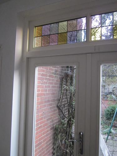

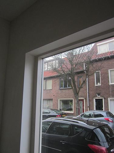

Hallo allemaal,
In mijn huis zijn nieuwe kozijnen geplaatst en de muren zijn glad gestuct. Nu wil ik de kozijnen van de tuindeuren (afbeelding 1) en van de ruit in de voorgevel (afbeelding 2) afwerken met hout. De binnenkant van de kozijnen (dagkanten?) wil ik afwerken met dagstukken. Op de muur komen vervolgens koplatten die het geheel afwerken. Mijn vragen:
-Welk materiaal kan ik het beste voor de dagstukken gebruiken? Ik zat te denken aan stroken 12 mm MDF, is dat OK?
-Hoe kan ik de dagstukken het beste aan de muur (dus aan de dagkanten) bevestigen? "Gewoon" met pluggen en schroeven door het MDF in het stucwerk? Of met pluggen + schroeven + kit? Of is een andere methode hier gebruikelijk?
Bedankt weer! :-)
1:
2:

Op die twee foto's ziet het er nu keurig afgewerkt uit, waarom wil je dan met hout overheen?
Dank voor de tips allebei! Ik zal voor de zekerheid het MDF rondom in de grondverf zetten.
Het is een spouwmuur met een lege spouw.
Kwestie van smaak :-) Het ziet er nu inderdaad netjes uit, maar ik wil graag de meer 'klassieke' stijl van de oude kozijnen behouden. De deuren en kozijnen krijgen nog een kleurtje, en ik vind het zelf mooier uitkomen wanneer er wat meer houtwerk omheen zit. Daarnaast vormt het dan meer eenheid met de lijsten rond de andere deuren en kozijnen in het huis.
