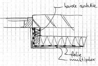

De HSB wand staat voor de stenen wand met een luchtspouw van 5 cm, tpv van de kozijnen heb ik dan toch geen isolatie ? Word ik geacht daar (dus achter de dagstukken ) wel isolatie te hebben/doen dan?
Ik heb een foto van de wand bijgesloten mischien word ea dan duidelijker.
Droid
Je hebt nu een gigantische koudebrug, omdat je binnenspouw geïsoleerd is, en tpv je dagkanten niet. Vocht zal zich daar op hopen, en vervolgens alsnog voor rot zorgen in het hout.
Ik denk dat je de dagkanten moet isoleren met een harde isolatie (geen steenwol, dat neemt water op). En vervolgens je WBP plaat er voor.

De dagkanten zijn toch gewoon geïsoleerd? de steenwol loopt ook daar door en de dampremmer neem ik aan ook.
Het enige zwakke punt is dan de aansluiting van de (diktekant triplex) dagstukken met het kozijn.
Als die dagstukken dus iets vrij houdt van het kozijn, die naad goed dicht zet met kit en daarover de afwerking maakt met een kwartrondje tussen kozijn en dagstukken ben je klaar
Droid
Het is moeilijk in te schatten vanaf foto, maar volgens mij is de situatie zo:
Je zal de isolatie door moeten zetten, en zoals aangegeven met een harde isolatie, ivm vocht. En ook de folie doorzetten.
Op deze manier moet het mijn inziens goed zijn... of denkt iemand daar anders over?

Het zit nu inderdaad zoals aangegeven op de tekening MAAR dan zonder de harde isolatie (kijk dus zo de spouw in)
Ik heb hier
een betere foto evt. (werkt helaas niet meer)
Mijn opbouw van de hsb is trouwens (buiten naar binnen) :
damp open folie->12mm WBP ->80mm steenwol -> damp dichte folie -> 12mm WBP -> 12,5 mm gips
Ik zal isolatie platen halen en stroken zagen hiervan, daarmee vul ik de ruimte tussen de buitenmuur en het spouwblad.
