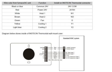

Ik wil graag mijn Honeywell modulaire thermostaat vervangen door een niet modulaire aan/uit digitale kamerthermostaat van het merk Insteon type 2441TH. Deze Thermostaat heeft een 24v AC voeding nodig dus ik heb mijn 2 aderige kabel vervangen door een 4 aderige en heb bij de ketel 24v aangesloten op de kamerthermostaat.
Nu werkt de kamerthermostaat prima alleen springt de ketel niet aan. Ik heb op de thermostaat een strip met diverse mogelijkheden voor voeding, airco, fan en verwarming en heb de "24v ac common", "24v ac return" aangesloten op de 24v adapter. Voor verwarming zijn er 2 klemmen aanwezig namelijk Heat Stage 1 en heat Stage 2 (W1 en W2). Ik heb 1 van de 4 aders aangesloten op W1 en aan de ketel op klem K1 de bovenste klem van de 2. (op K3 zat de modulaire Thermostaat)

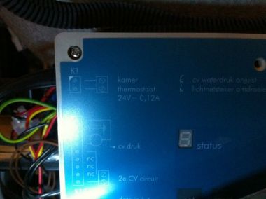

Ik heb overigens op de ketel bij K1 24V ~ zien staan, de handleiding zegt 12v.

Foto van het paneel aan de ketel laat 24v zien. Ik neem aan dat het sircuit van K1 gesloten moet worden om de ketel te laten branden. Ik zie dus niet wat ik moet gebruiken op mijn thermostaat? Ik zie W1 en W2, neem aan dat ik W1 moet hebben en nog een 2e draad. Ik heb de common geprobeert maar dat was het niet. Ik denk dus dat ik een relais of iets dergelijks moet hebben.

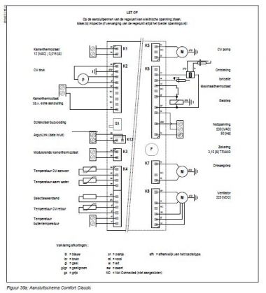

K1 is voor ON/OFF thermostaten en K3 voor modulaire.

Jawel maar er kan maar 1 tegelijk aangesloten worden.
sluit je beiden aan dan weet de branderautomaat niet wie de kapitein is.
Als je geluk hebt heeft de software daarin voorzien en maakt hij 1 kapitein, als je pech hebt doet het helemaal niets meer.

Ik heb het werkend! Ik had uiteindelijk geen relais nodig. W1 en 24RH maken een hoog ohmig contact waardoor de ketel werkt aangesloten op K1 voor ON/OFF Thermostaten. De Modulaire heb ik er af gehaald.

Beste Mustang, Heb je als ik het goed begrijp maar 3 aders nodig:
24COM
24RH
W1
Op welke contacten heb je die precies op de ketel aangesloten.
De 24VAC voeding heb je ook van de ketel?
Bedankt voor het antwoord, groet Paul.

Hoi Paul,
24VAC naar Common 24V en Power 24V.
ON/OFF van de ketel naar W1 en Commnon 24V
Dit is een gesloten contact zonder voltages aan de uiteinde.
Sluit je ON/OFF aan op Power 24V en W1 dan heb je een 24VAC gesloten contact.
