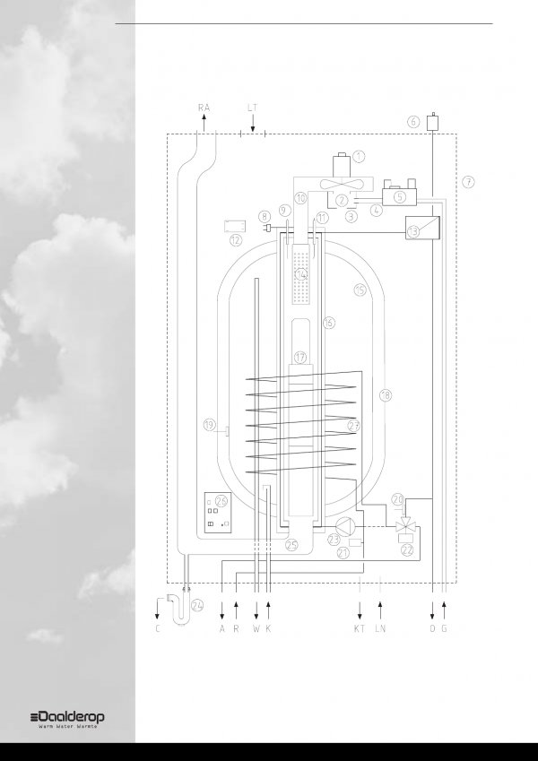

Na nog een keer goed gekeken te hebben en het schema erbij te hebben gepakt, blijkt er toch iets anders aan de hand.
De driewegklep schakelt tussen CV en Boiler.
Echter zit NA de driewegklep richting de boiler het t-stuk waarvan er 1 leiding naar de boiler gaat en 1 leiding naar het 2e circuit, zie ook schema hieronder. (de 'O' rechtsonder is de aansluiting 2e circuit)
Het 2e circuit krijgt dus warm water wanneer:
- De boiler warm water vraagt (er iemand onder de douche staat)
- De boiler na draait (10 minuten)
- De boiler is afgekoeld en zichzelf weer opwarmt.
Dus zodra iemand gaat douchen, gaat ie ook warm water aan de vloerverwarming leveren. Volgens de handleiding mag je maximaal 5KW aansluiten op het 2e circuit. Bij ons is de vloerverwarming voor de gehele benedenverdieping hierop aangesloten en dat is volgens mij wel meer dan 5KW.
Kan het zijn dat er daardoor niet genoeg warmte overblijft om het tapwater warm genoeg te houden voor een lange douche beurt?
Ook merk ik dat de CV ketel de hele nacht afwisselend de boiler aan het verwarmen is en aan het nadraaien is. Waarschijnlijk koelt de boiler tijdens het nadraaien dermate af (door het verwarmen van de vloerverwarming) dat ie weer gaat opwarmen. Omdat de vloerverwarming dus continu aan staat, blijft zich dat herhalen....
Als dit inderdaad het geval is, zou ik graag de vloerverwarming op het 1e CV circuit aansluiten en geen gebruik meer maken van het 2e circuit.
Kan ik dan het 2e circuit direct na dat t-stuk (dus NA de driewegklep) gewoon afdoppen? Dus bij de 'O' in het schema.
En kan ik bij de toevoer leiding van het eerste circuit van de CV gewoon een t-stuk plaatsen vlakbij de CV, zodat ik daar de vloerverwarming op aan kan sluiten? (Dus bij de 'A' in het schema?)

De vloerverwarming kan inderdaad voor lauw water zorgen als deze teveel warmte onttrekt.
De leiding is inderdaad af te doppen als u de vloerverwarming op het primaire circuit aansluit.
Klopt wat @Arie1 zegt.
Je kan dit ook vrij simpel nagaan, of de vvw het probleem creeert.
Zet de vvw eens geheel uit. Stekker van pomp eruit en kranen dicht. Nu zal de temp van het warmwater goed moeten blijven en als de boiler eenmaal op temp is zal de cv ketel na het nadraaien in rust moeten komen.
Staat de ketel op 24 uur in het display, anders blijft hij alleen warm water geven wanneer de ketel voor warm water gaat zorgen.
