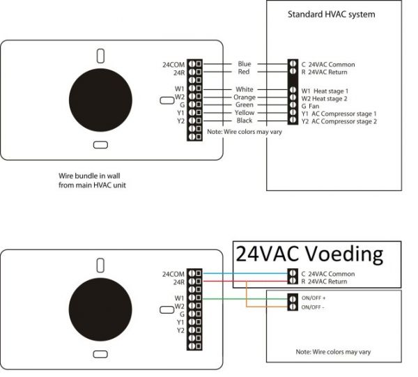

Daalderop Comfort Classic 130 Kamer Thermostaat vervangen
Mustang9 schreef:
Hoi Paul,
24VAC naar Common 24V en Power 24V.
ON/OFF van de ketel naar W1 en Commnon 24V
Dit is een gesloten contact zonder voltages aan de uiteinde.
Sluit je ON/OFF aan op Power 24V en W1 dan heb je een 24VAC gesloten contact.
Hopelijk weet je het nog (oude thread). Was het nu uiteindelijk mogelijk om 24V van de Daalderop af te tappen of heb je een aparte voeding gebruikt?
Is inderdaad ff geleden.
In mijn geval ging het niet om een daalderop, maar heb uiteindelijk de hele insteon thermostaat niet gebruikt :(
Groet Paul
