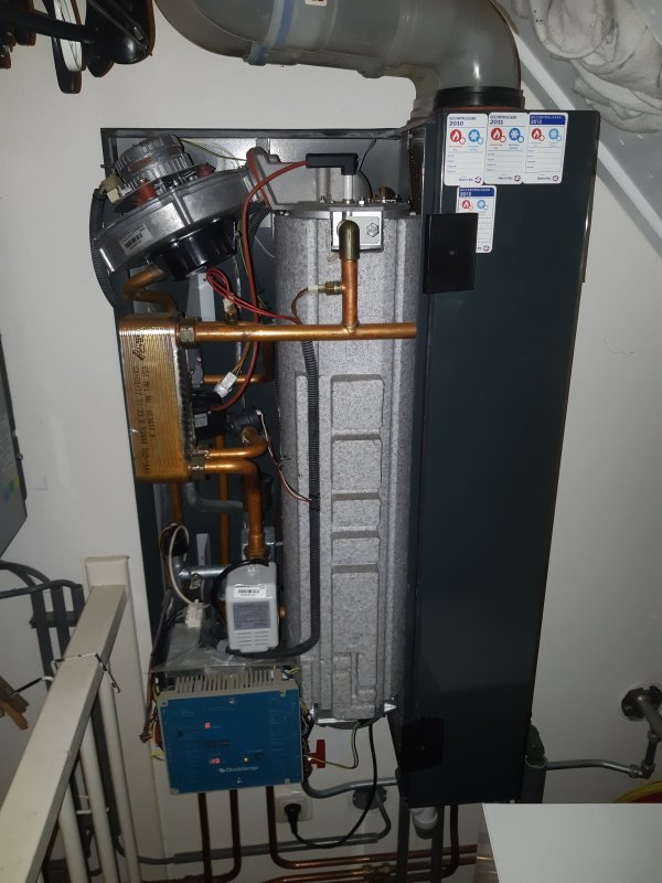

Ik heb de hele CV-ketel netjes gemaakt, alle isolatievlokken verwijderd en alles optisch nagelopen qua bedrading en aansluitingen.
De mantel drukt nergens tegen de kabels zover ik kan zien.

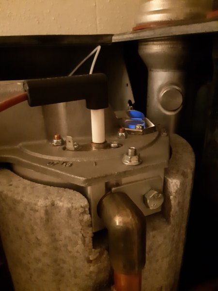

Ook geeft u aan via een inspectiegat de brander te hebben gereinigd? Graag een foto vd ketel zonder mantel
Inspectiegat is het gaatje met het "spiegeltje" naast wat ik vermoed dat de ionisatiepen is, op de foto bovenin rechts.
Reinigen van de brander is in dit geval alleen even stofzuiger op het gat houden om eventuele stukjes isolatiemateriaal op te zuigen.
Hier is het gat zichtbaar dmv de blauwe gloed (brander in bedrijf).
Daarnaast nog de ionisatiestroom uitgelezen zoals in de handleiding staat beschreven. De waarde komt op 41 (waarbij hoger dan 40 volgens de handleiding voldoende is).
Ook de sifon nagekeken en daar zat alleen water een een heel klein beetje gruis in.
Netjes weer gevuld en gemonteerd.
Daar heeft de vorige monteur aan gesleuteld (overigens van een vrij groot bedrijf wat ik even anoniem laat).

Ik heb niks IN de brander gedaan, alleen geprobeerd eventueel erin gevallen vlokken isolatiemateriaal weg te zuigen via het gat op de foto hierboven.
