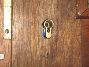

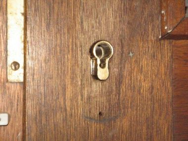

Het armatuur zit er inderdaad nog in maar steekt maar 2 mm uit en is ook met een baco moeilijk vast te pakken.
Mark: hierbij een foto.
Hieronder de stukken die eruit zijn gekomen. Het stuk dat tussen de twee ronde cylinderstukken in hoort te zitten is in 2 stukken gebroken. Die zitten er nog wel in maar gebroken en niet zichtbaar - krijg ze er ook niet uit. Ik denk dat hier het probleem lag waarom de sleutel is afgebroken. Het slot liep al geruime tijd moeilijk bij het openen van de dagstand en olieen hielp niet. Van dagstand naar nachtstand en terug was nooit een probleem.
Na de 5 pinnetjes te hebben doorboord kon het slot nog steeds niet helemaal draaien - van nachtstand in dagstand en terug wel maar hij staat dus nu in de dagstand en wil niet verder. Vandaar de cylinder er maar helemaal uit gehaald.
Tja... Daar valt weinig meer mee te beginnen...

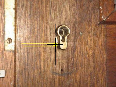

Ik vermoed dat het deel dat nu nog in de deur zit, alleen nog vast zit met schoef die door de slotplaat heen in de cylinder is gedraaid.
Je kunt proberen of je deze met een ijzerzaagje door kunt zagen. Je moet dan een dun ijzerzaagje langs de cylinder door de deur steken (bij de blauwe lijn) en dan van boven naar beneden zagen. Als de schoef erg lang is moet je dat ook aan de andere zijde doen.

Ik had er ook aan gedacht de bout te doorboren, maar ik durfde dat niet goed omdat ik bang ben dat ik de rest van de bout er later dan niet meer uit kan krijgen en daardoor geen nieuwe cylinder kan plaatsen.
Is dat geen probleem? Of dan later de resten van de bout er weer uit boren met een metaalboortje?
Daar hoef je op zich niet bang voor te zijn. Probleem is wel dat een boorgat rond is, en dat je dus nooit de hele bout vlak langs de cylinder kunt verwijderen. De stukjes van de bout die nog uitsteken buiten de cylinder zullen waarschijnlijk nog net in het slot blijven haken. Maar die puntjes kun je met een sleutelvijl wel weer wegvijlen...
