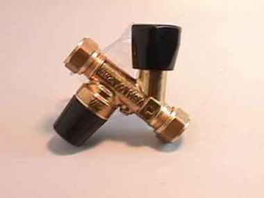

Ik ben al even aan het zoeken naar onderdelen. Nu lees ik alleen dat het onderdeel, dat wij hier overdrukventiel noemen, volgens de onderdelen aanbieders het volgende wordt genoemd: Nefit inlaatcombinatie 73605. artnr 8028220. Is dit dan hetzelfde als het overdrukventiel of zit ik naar een compleet verkeerd onderdeel te kijken?
Moet er nog een speciaal drukvat op of zijn deze universeel?
Hieronder de foto van het betreffende onderdeel.

Dat is idd een inlaatcombinatie,
een overstort ziet er zo uit:

Dat was me inderdaad ook al duidelijk geworden. Deze heb ik echter nergens in mijn ketel zitten. Ook niet daarbuiten. Heeft de inlaatcombinatie niet dezelfde werking dan?

En nee die inlaatcomb is voor je warmwater - en niet voor de cv

Het verhaal wordt steeds duidelijker. In mijn eerdere antwoord bedoelde ik dus de inlaatcombinatie. De slang die hieronder zit en richting syphon gaat staat vol met water. Ik zag net dat er boven die ribbelbuis nog een ribbelbuis loopt. Deze komt uit bij het overstortventiel. Zit aardig verstopt in de ketel :lol: . In deze afvoerbuis zijn geen sporen van water te vinden. Kan ik dan aannemen dat het overdrukventiel niet kapot is?

Dat is verkeerd, deze zit als overdruk ventiel in de koud water leiding.
