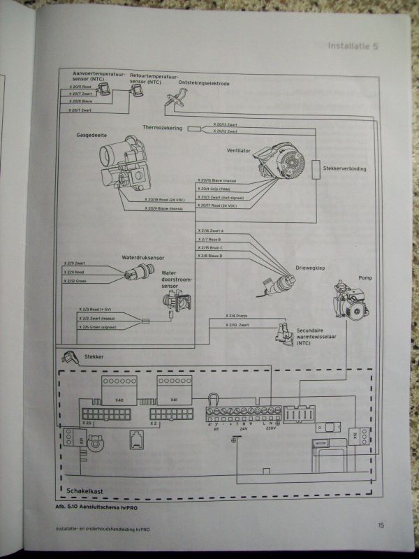

Ik ben natuurlijk dom, maar wat is de UBA en de ionisatiepen, en waar zitten die?
In het schema kom ik geen UBA tegen of een ionisatiepen, waar zitten die ongeveer?.

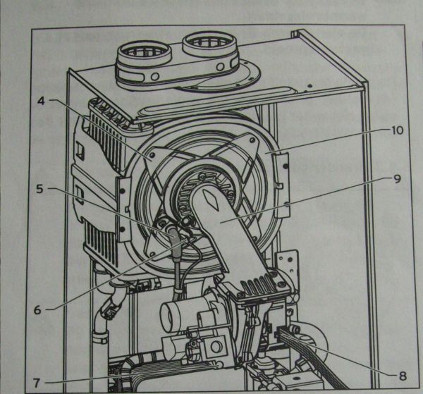

Nummer 5 is de ontstekings/ ionisatie pen
Kost rond de 25 euro
Kun je zelf
2 schroefjes

Bij deze ketel is de ontstekingspen ook de ionisatiepen(5).
de UBA is de stuurelektronica(schakelkast).
Het vervangen van zo'n pen hoort bij het reguliere onderhoud.
Is normaal gesproken wel zelf te vervangen.

Uit de tekening nummer 5, zeg maar een bougie achtig object in een plaatje met een tweede contactstift en een afsluitpakking, Het ding heet vaillant onsteking elektrode 090709,

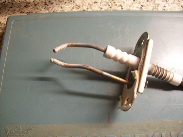

Voor zover ik kan kijken in het gat van de ontsteekpen zie ik geen losse delen. Ook vertoont de oude pen geen enkel spoor van nagloeien. de pennen zien er best mooi schoon nog uit (er zat meer aanslag aan de buitenkant van het porcelijnen gedeelte dan aan de binnenkant.

Zo ziet de pen er uit. Eigenlijk minder mooi dan ik in eerste instantie dacht.
Mijn zoon komt net thuis en die beweert bij hoog en laag dat de ketel de laatste tijd van tijd tot tijd net zo rook als de grote VR ketel in de loods waar hij werkt.
Ik heb het niet thuis geroken maar ik weet wel dat de ketel bij hem op het werk af en toe (vooral als hij net afslaat) een geur geeft van verbrand gas, eigenlijk precies wat ik ook wel eens ruik als ik op het dak ben naast de rookgasafvoer.
